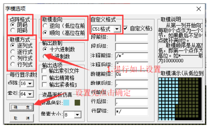

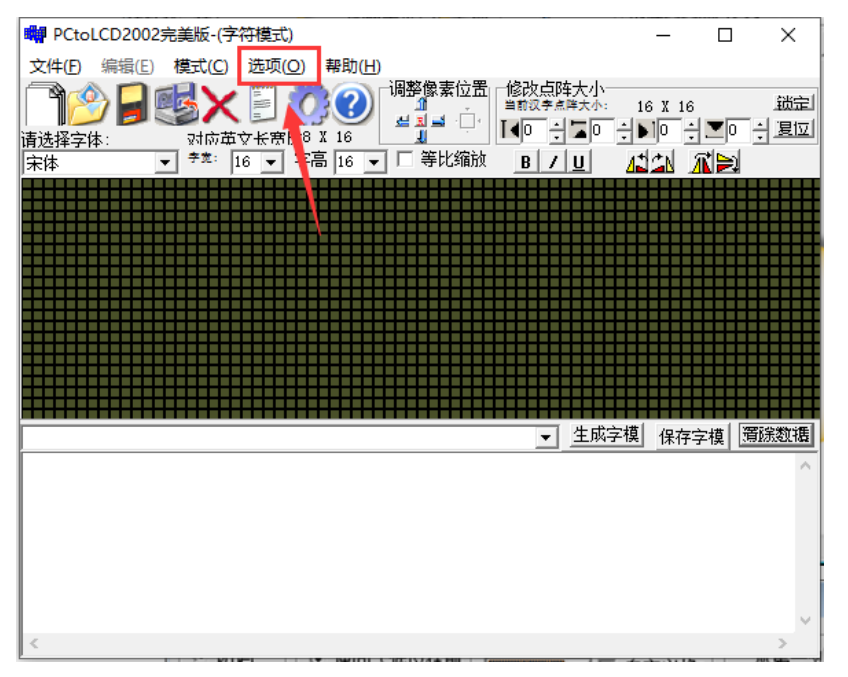

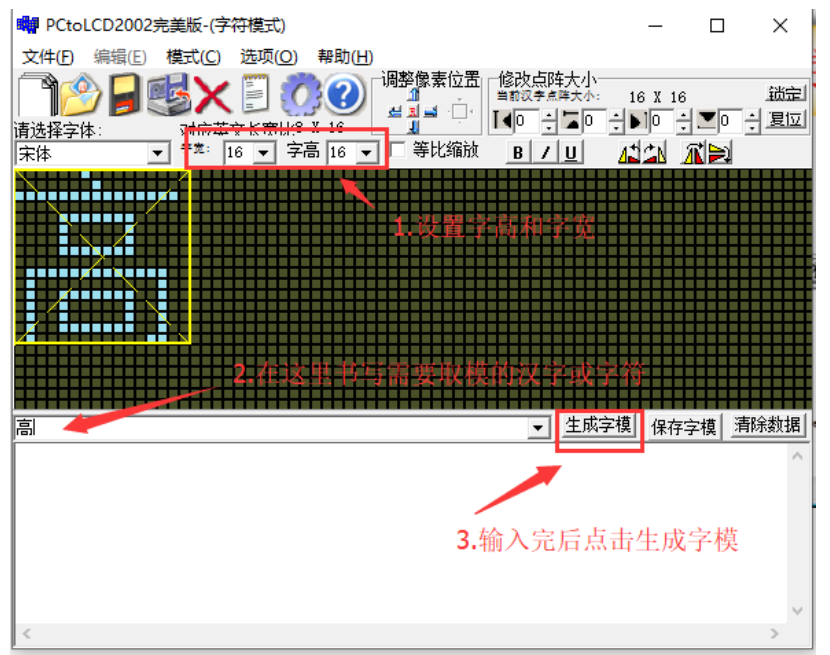

1.文字显示
文字显示要装有文字取模软件PCtoLCD2002,在取模软件内输入文字,生成模后复制到程序内
如图:

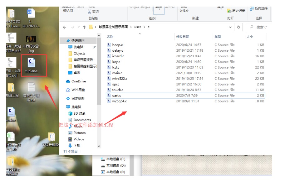

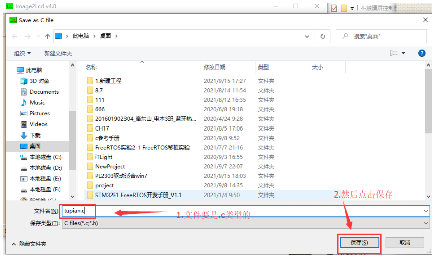

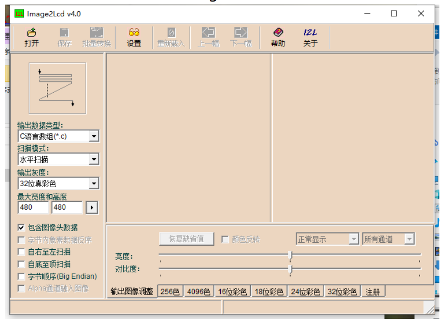

2.显示图片
文字显示要装有图片取模软Image2Lcd 2.9,在取模软件内插入并编辑格式,生成模后保存,将这个文件设为.c文件后保存到存放代码的文件夹,
用keil打开程序将刚才生成的.c文件添加到工程内运行即可
如图:
