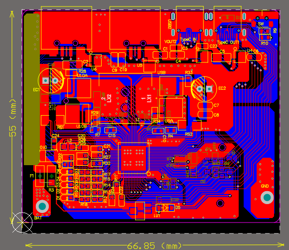

手动做了一款100W移动电源 ,C1口双向输入输出PD 60W,C2口输入PD60W输出PD100W,A1口输出5V/2.4A.9V/1.5A  ,A1口输出5V/2.4A .9V/1.5A. 电池包用4串16.8V,5串21V都可以,只要设置一下电阻就可以,我是用4串的,20V效率达到94%,有PCB直接可以打样。
Altium Designer画的PCB图如下:(51hei附件中可下载工程文件)

线太密集了,看着难焊

您这个有点问题啊

太复杂了,元件好多啊

线太密集了,看着难焊,接地的焊盘十字铺地会好一些吧

Ip5389有支持i2C的版本吗?一直在找能支持的
