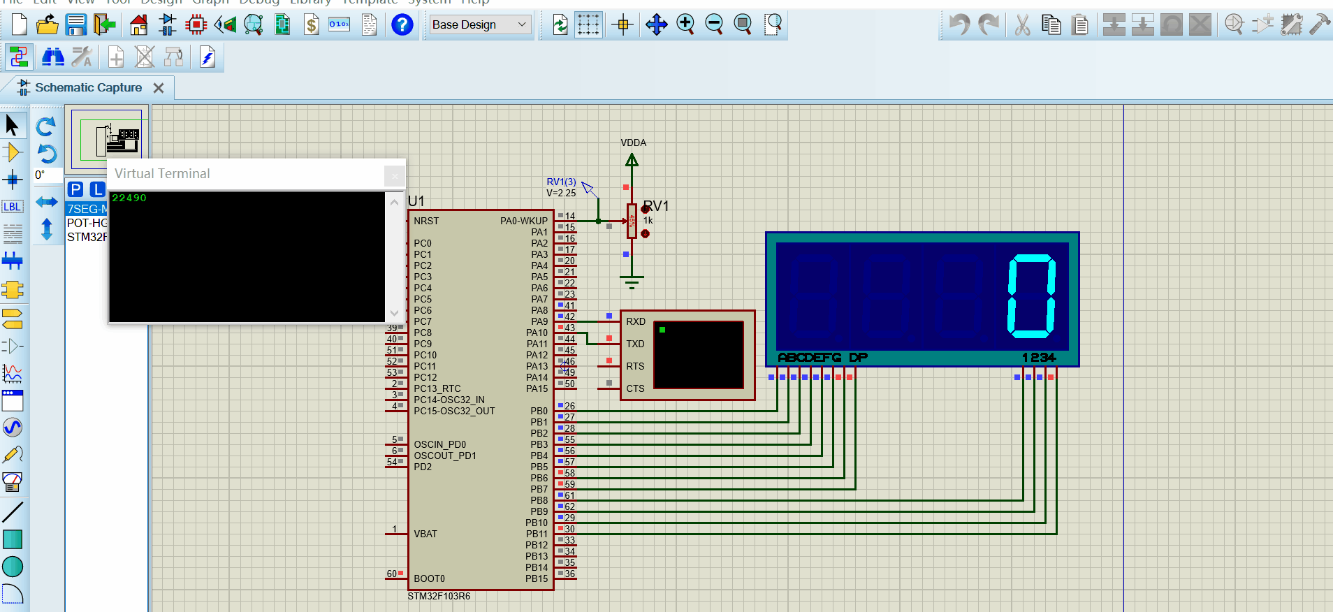

Proteus虚拟终端如何显示小数?
ID:893765 发表于 2021-10-27 23:44 | 只看该作者 回帖奖励 |正序浏览 |阅读模式
如题 麻烦各位大佬了

ID:893765 发表于 2021-10-29 17:56 | 只看该作者
其实是这样的 我做了ad转换 把所测数据发送到虚拟终端 但仿真情况是这样的
工程和仿真文件一齐附上 麻烦各位大佬了

ID:342822 发表于 2021-10-28 11:21 | 只看该作者
将计算的小数赋值给单精度变量,再打印这个变量
ID:123289 发表于 2021-10-28 08:36 | 只看该作者
小数只是人为 在显示终端上,所需要的位置上显示一个“.”而矣。
所以你要做的是:
1、先将数字切开,分成整数部分,与小数部分。就当作是A、B两个整数来存储。
2、在终端指定的位置显示:【A】【.】【B】。
