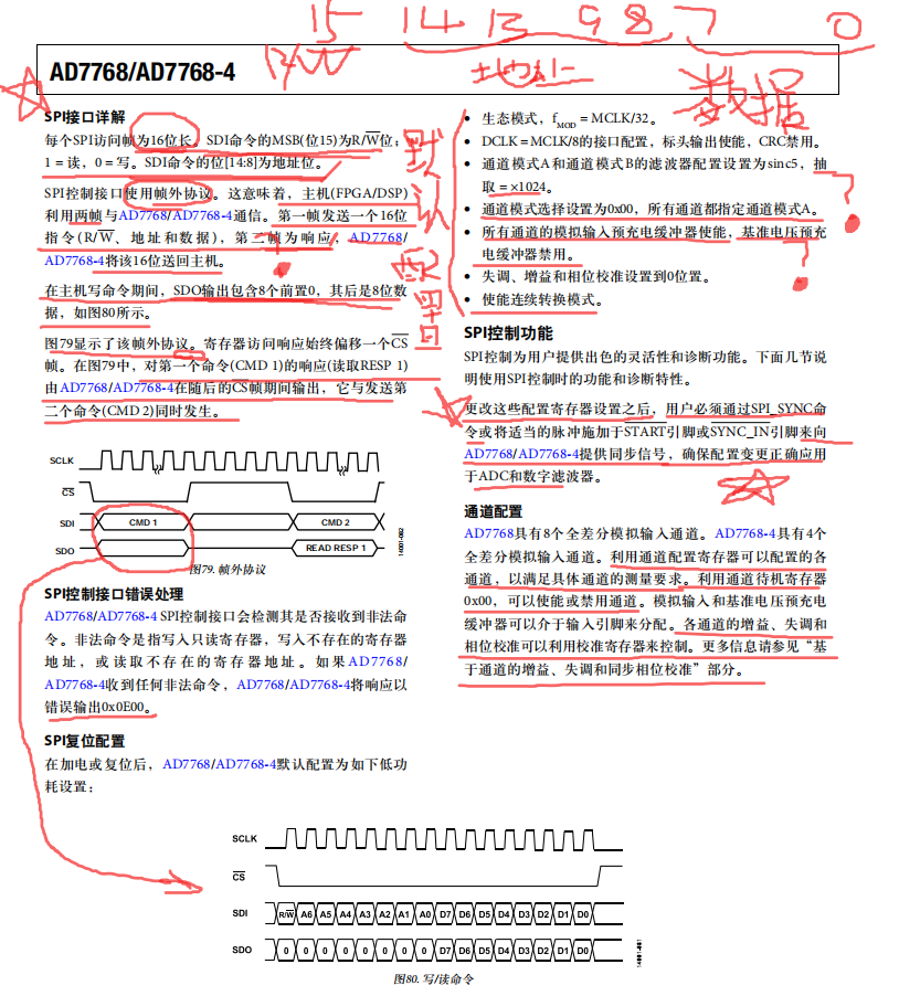

1】我想知道第二帧怎么写。2】图左中圆圈内容是图80么?
3】第二帧发送同一时间返回的数据不是0000_0000_D7....D0了,是第一帧的响应?我理解的对么?
主要问题集中在图79    图80   还有这个从机响应的错误输出0x0e00。。。好乱
ID:828294 发表于 2023-2-4 17:56 | 只看该作者
第二帧传回来的数据是第一帧的响应,建立每次输入命令输入两遍,只读最后得到的数据,0x0e00是AD7768复位和出错才发送的
