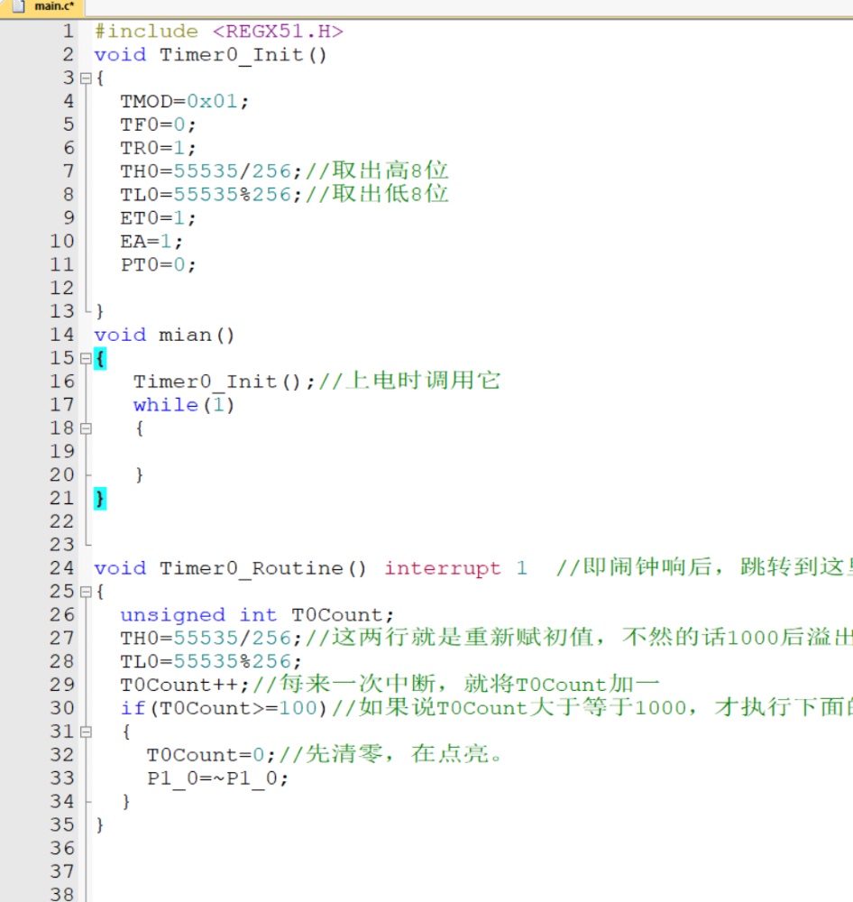

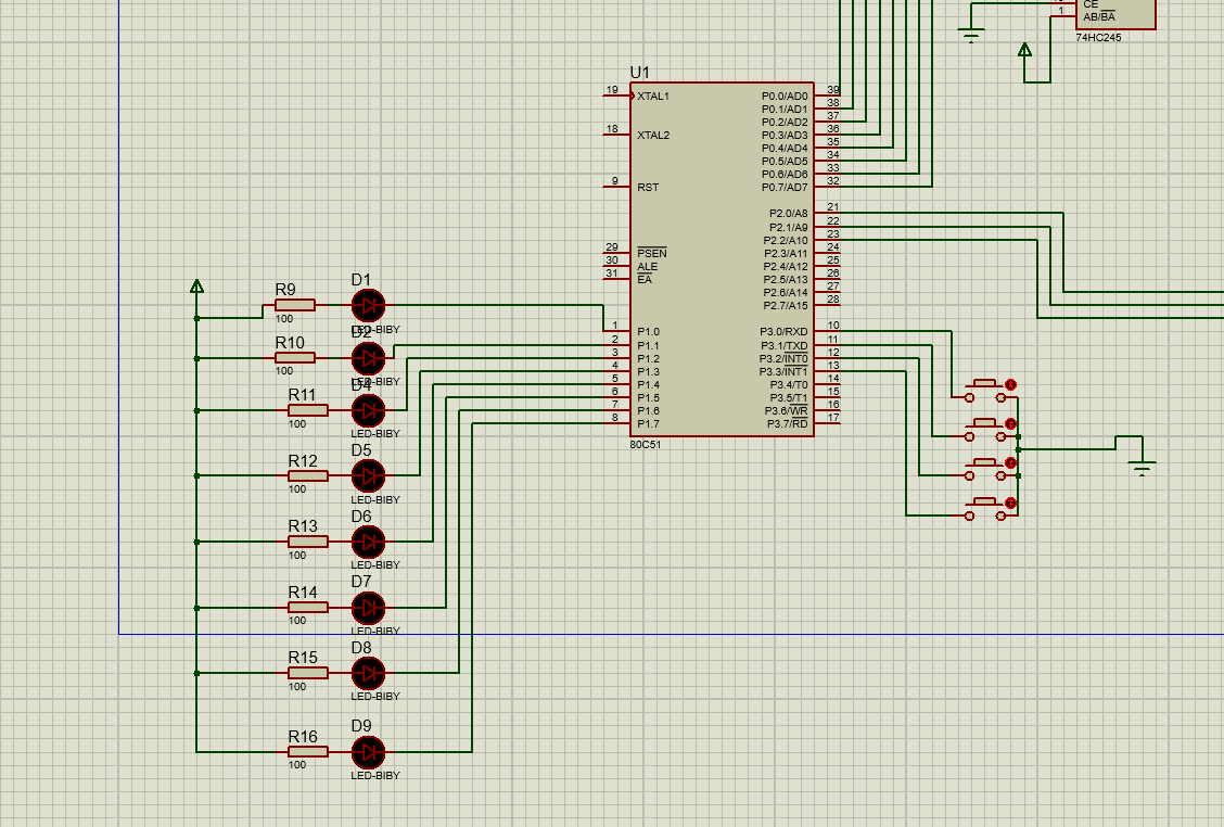

麻烦问下哥哥姐姐们,我在keil中写了个程序,就是用定时器控制LED每1ms闪烁一次,然后在proteus能正常运行,但是我又新建了一个文件夹,将这个程序复制到另一个工程里面去,再在proteus中运行时,led就乱闪。

麻烦您看一下这个程序,有错吗?

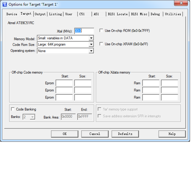

建议检查mcu属性的设置, keil c 项目属性、proteus中mcu属性都对照检查一下。
ID:198543 发表于 2021-11-1 10:14 | 只看该作者
你在另一个项目中,在KEIL的的IDE界面中的晶振要设置成跟原先一样。
