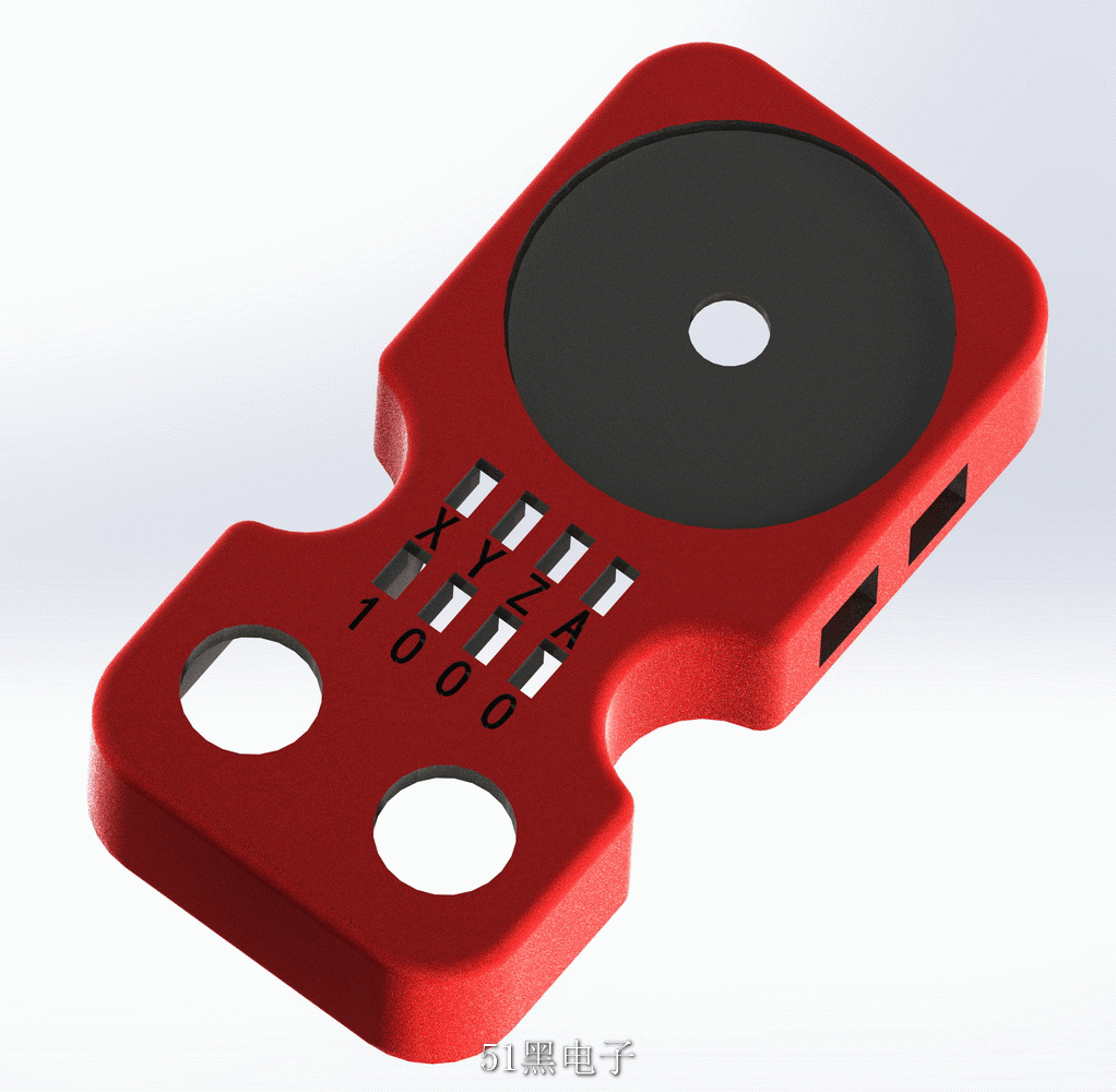

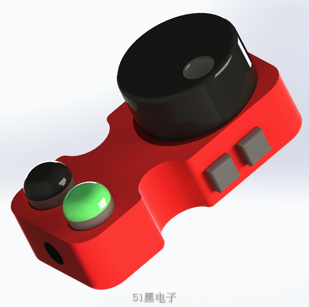

想DIY一个MACH3手轮外观大致就这样,有没有爱好者提点建议。

X轴、Y轴、Z轴 三维
如果可能,还有A轴
ID:304321 发表于 2021-10-29 11:59 | 只看该作者
有4轴切换功能  侧面的按钮就是 切换速度和轴的
ID:304321 发表于 2021-10-29 12:00 | 只看该作者
红色按钮 是急停 绿色做成对刀

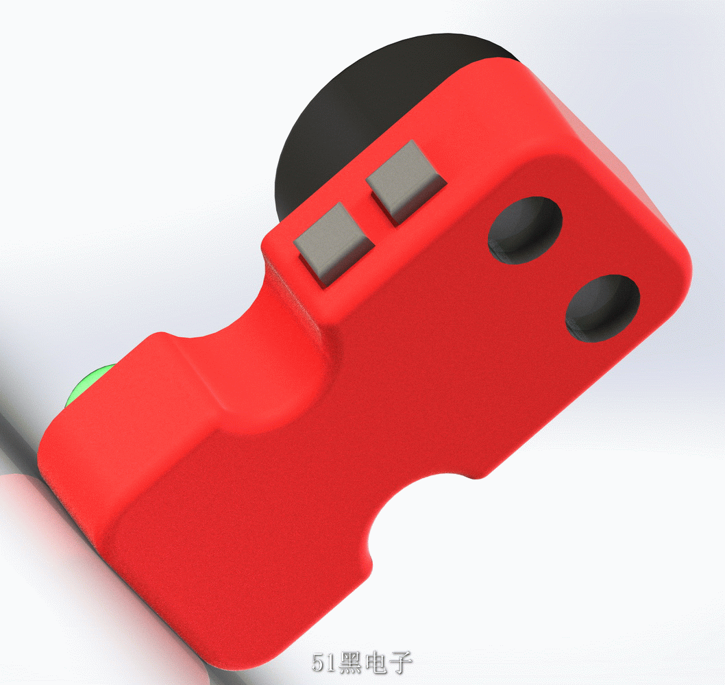

ID:304321 发表于 2021-10-29 12:17 | 只看该作者
基本结构 再设计几个提示led
后面两个孔安装磁铁
后面两个孔安装磁铁
ID:304321 发表于 2021-10-29 14:15 | 只看该作者
3D打印 外壳

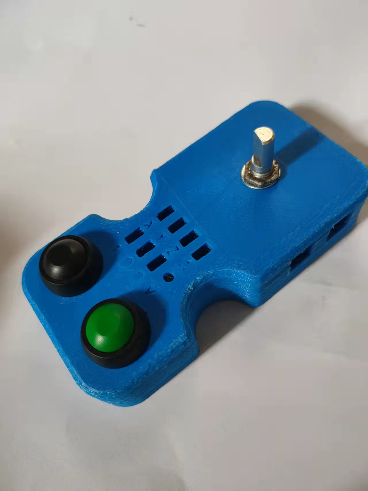

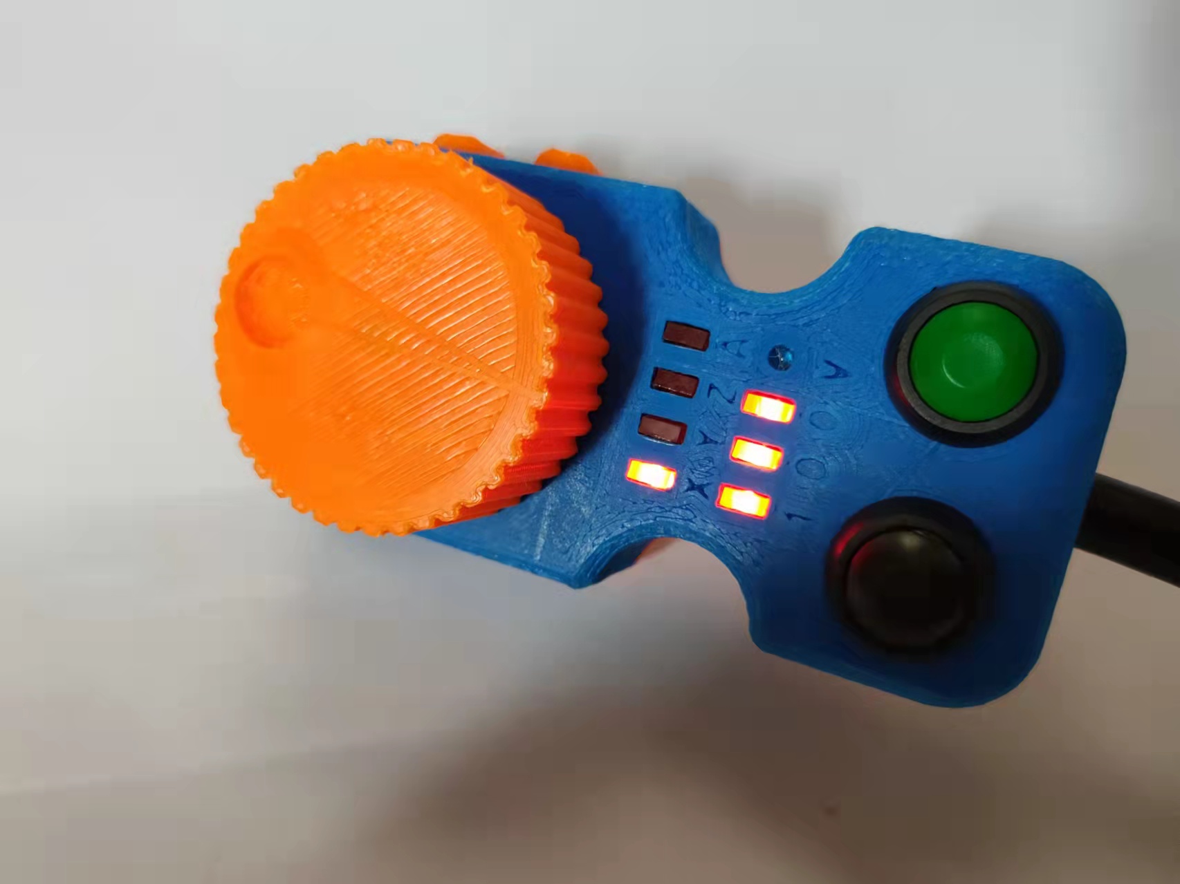

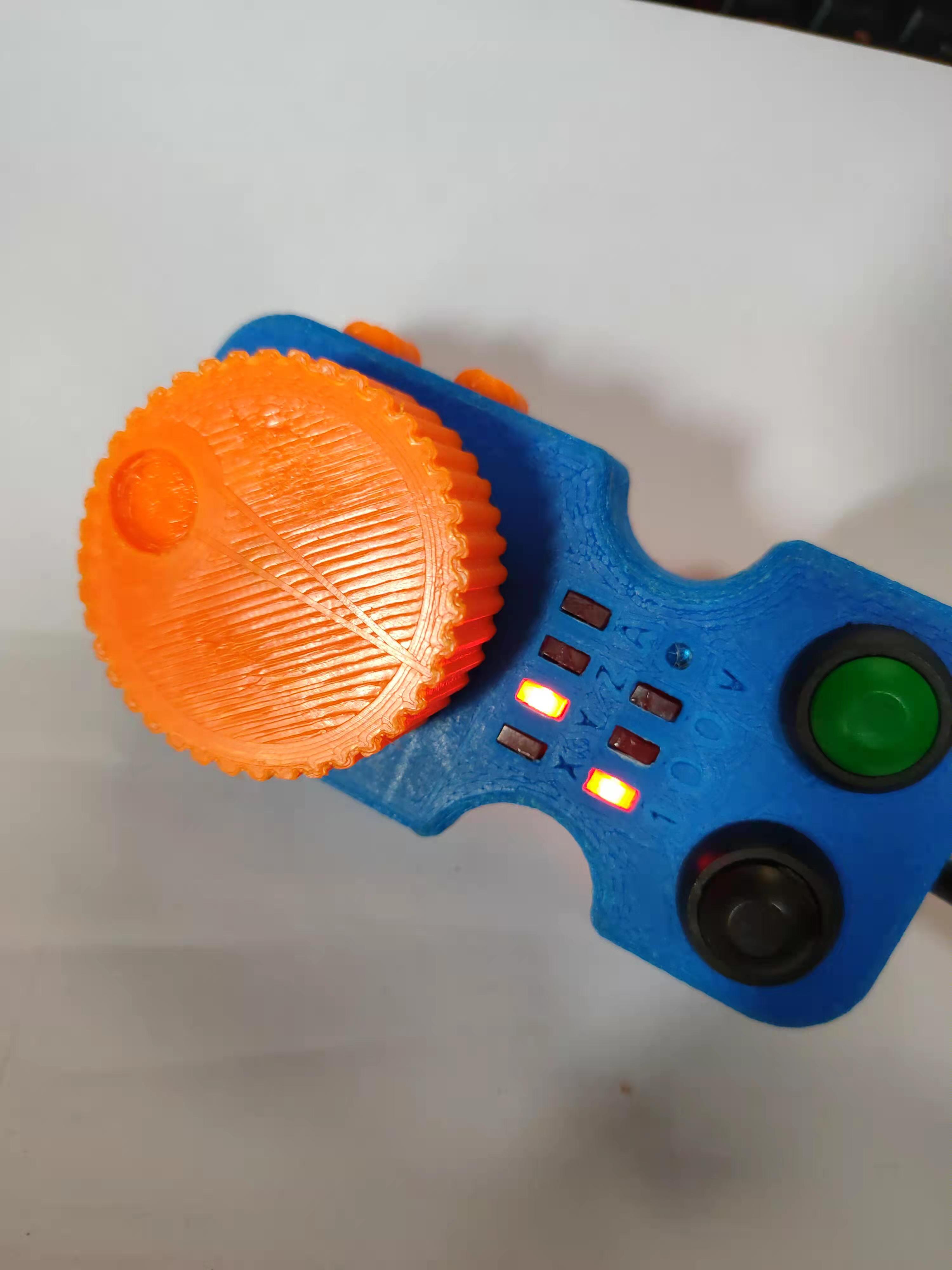

ID:304321 发表于 2021-10-30 15:40 | 只看该作者
基本外形测试
ID:304321 发表于 2021-10-30 15:42 | 只看该作者
这个外壳是不是该刷刷漆哦
ID:304321 发表于 2021-11-5 12:49 | 只看该作者
基本上可以用了,编码器用差了 用的1元一个的EC11  20脉冲,     我准备改成用磁角度传感器 来做脉冲信号。
