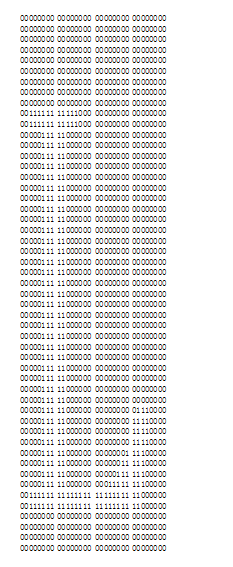

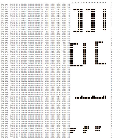

文件里是一个字母的点阵,点阵为24X35,谁能把它推出来他是个什么字母?

ID:624769 发表于 2021-10-30 19:09 | 只看该作者
EXCLE里转2进制,看01就知道什么字了。

你需要知道取模方向,字节高低位顺序,有多少种颜色。

哈哈,这个是什么,看不懂。其实他是个大写的“L”,只是我不会反推出来。

ID:624769 发表于 2021-11-1 21:43 | 只看该作者
yzwzfyz 发表于 2021-11-1 10:17
按板凳说的做了:
大哥,排序错了…… 应该纵排
他的16进制
14行x16列转成:
二进制8位
56行x4列如图:
ID:624769 发表于 2021-11-1 21:46 | 只看该作者
你要感谢5楼,本来是懒得给你算的,看他那么感兴趣就给你解开让你看看。
不给你瞄点了,直接看01吧。
