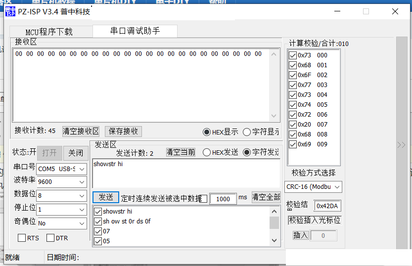

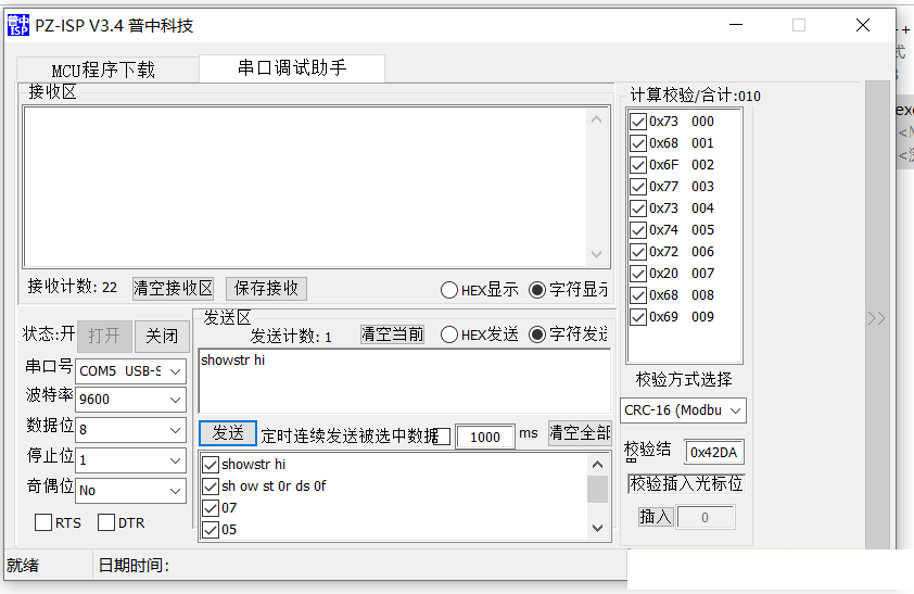

学习UART串口通信的例程,单片机好像没有接受到电脑发送的命令
大致就是根据电脑发送的不同命令执行相关操作,并且每次把接收到的命令原封不动发回给电脑,作为接收到命令的标志,但串口调试助手接收不到发回的命令,单片机也没执行相关操作,目前我想解决串口调试助手接收不到发回的命令的这一问题,请大佬帮忙看看,程序中有部分函数是关于LCD1602的,他们的原形在另一个.c文件中,由于无关且就没贴出来

ID:624769 发表于 2021-10-30 19:06 | 只看该作者
你先做最基本的
单片机每隔 0.5秒 给单片机发送 一个 ‘A'       这个过程叫 “调通”, 当你可以收到了。做下一步。
只要单片机收到  电脑发来数据, 就给 电脑 发一个 ‘B' , 这个过程叫 '联动'。
做完上面这两步,你再捉摸上面你发出来的程序。
ID:401564 发表于 2021-10-30 23:29 | 只看该作者
STC的下载器有现成的串口代码,可以直接复制使用
先写一个简单的串口发送函数,只给电脑发送一个数据就行了
通过之后才写别的代码
而不是像现在这样,一下把整个程序都写完了才开始调试,出了问题都不知道在哪里找
