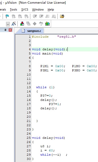

STC15W408AS程序如图,能编译。单片机能下载。但是不在预期的样子 谢谢

检查keilc里头项目属性中单片机类型设置是否正确

不能达到你的预期? 你的预期是什么?
看着这段代码,
假定P37是LED的话:
我的预期是不用仪器,光肉眼分辨不出灯在闪烁。能够达到一半的功耗点亮LED的效果。
假定,P37是时钟输出的话,
我的预期是:能够稳定输出时钟。
这两个预期,我不用下载,都能确定我的预期能达成。
ID:213173 发表于 2021-10-31 17:52 | 只看该作者
你的预期是LED闪烁?延时函数时间太短,几微秒肉眼分辨不了,500ms试试。

ID:149144 发表于 2021-10-31 19:12 | 只看该作者
你想表述啥呀?
60 ? 时间太短了吧!
ID:976403 发表于 2021-11-1 23:57 | 只看该作者
1类型是正确的,2预期是灯闪烁,3时间是11.0592 100 MS  .        是我时间没搞对
