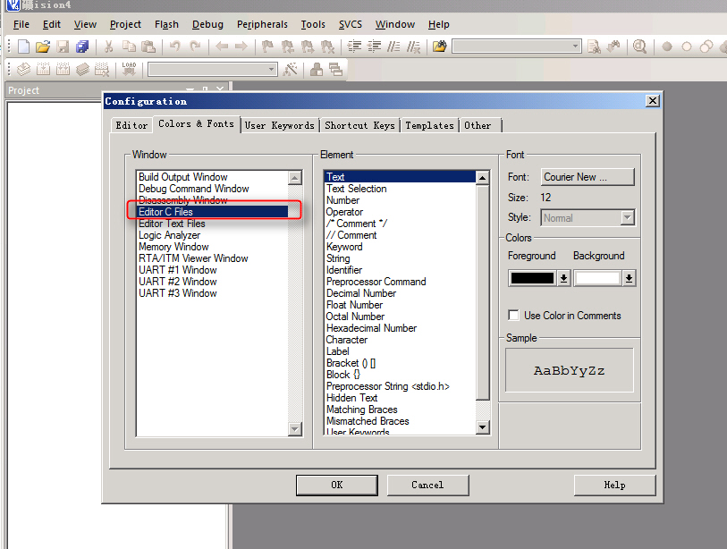

Keil这样怎么改程序颜色?

ID:752974 发表于 2021-11-2 08:34 | 只看该作者
选颜色与字体,选C与C++,在中间栏选各个项目,右侧选前景及背景颜色。
ID:277550 发表于 2021-11-2 09:53 | 只看该作者
Keil 4 在这个的,,,,楼主发的图片不知道是哪个版本的

ID:976857 发表于 2021-11-2 15:16 | 只看该作者
选项里没出现

ID:978535 发表于 2021-11-6 14:45 | 只看该作者
在菜单栏找一个像“扳手”的图标,然后选择“Color&Fonts”选项,再选择“C/C++Editor files”选项,选中后可以编辑字体颜色以及大小,还可以根据是否是头文件或者注释进行分类显示不同的颜色
