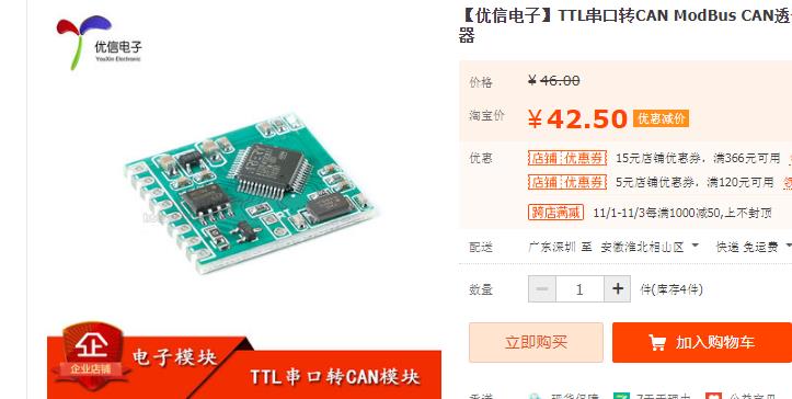

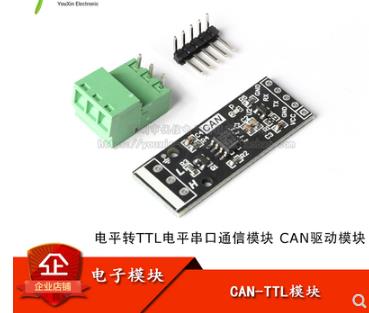

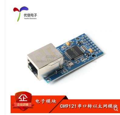

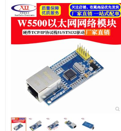

CAN转以太网,不知道该选哪种模块方案
3种CAN模块 2种以太网模块,选哪两个
ID:313048 发表于 2021-11-2 14:22 | 只看该作者
直接CAN转以太网, 中间不加TTL的转换,你如果要加TTL的话以太网那个肯定不是W5500的,模块互转的话还不如自己做一个CAN转以太网的模块方便吧。你这样CAN->TTL->以太网,中间的TTL会限制你的传输速度吧。
