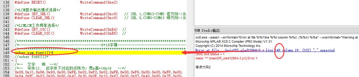

ID:967119 发表于 2021-11-3 14:28 | 只看该作者
AUG 发表于 2021-11-3 13:51
你这个ComTable是个数组,你的writeCommand这个写命令后面的括号内不应该是(0XB0|ComTable)?
对,照你的改后不报错了。谢谢!
又有下面这个错,请指教下:
ID:967119 发表于 2021-11-3 14:32 | 只看该作者
对,照你的改后不报错了。谢谢!又有下面这个错,请指教下:
若去掉ROM就是这个错:

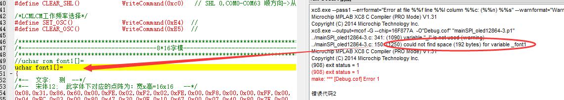

1、下面这个错查出原因应该是RAM放不下6个汉字。只留2个汉字就不报错了。但为什么不能用上一句  "uchar rom font[]=" 把字库放 ROM 呢(会报错)?
2、PIC16F877A SPI 的 3线与4线的SPI模式要怎样设置呢?
谢谢!

  1. /*******************************************************************************
  2. 文件名:mainSPI_oled12864_max7210-3.c
