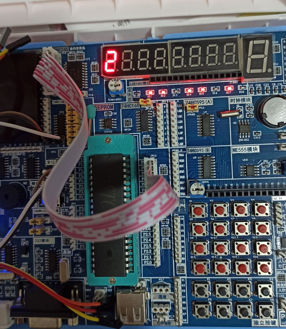

本人刚刚学习51单片机, 做了一个显示 30 X 55 答案的小程序,
但显示的答案 不是 1650 而是 1672,
请问我错在哪里?
谢谢
(我用的是普中单片机开发板)

ID:213173 发表于 2021-11-4 06:34 | 只看该作者
计算结果本身没有错,是显示出错。你驱动数码管的段码和位码错位。把1650显示成2761,位序反后2761就成1672。

#include<reg52.h>
#include<intrins.h>
sbit HC138_A = P1^0;
sbit HC138_B = P1^1;
sbit HC138_C = P1^2;
unsigned char code smgduan[10]={0x06,0x5b,0x4f,0x66,0x6d,0x7d,0x07,0x7f,0x6f,0Xff};
void delay7ms(void)   //误差 0us
    unsigned char a,b,c;
    for(c=1;c>0;c--)
        for(b=26;b>0;b--)
            for(a=133;a>0;a--);
void main()
        unsigned int x = 32;
        unsigned int y = 54;
        unsigned int z;
        z = x*y;                 //答案 1728
        P0 = 0X00;
        HC138_A = 0; HC138_B = 0; HC138_C = 0; P0 = smgduan[z/1000]; delay7ms();
谢谢各位
这次我更加混乱了
我用另一个乘法公式, 答案应该是 1728
我就显示 千位数, 应该显示 1的, 但为什么显示 2?
是 四舍五入 吗? 如何解决呢?

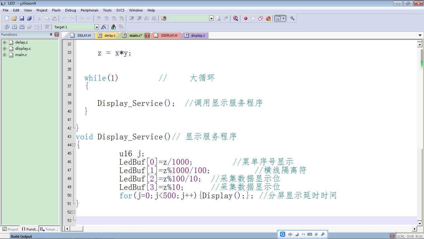

ID:277550 发表于 2021-11-4 12:29 | 只看该作者
取各位的代码,应该要改一下
z/1000%10//千位
z/100%10//百位
z/10%10//十位
z%10  //个位,最低位
ID:860248 发表于 2021-11-4 13:09 | 只看该作者
谢谢
但修改了还是显示 2
                        P0 = 0X00;
                        HC138_A = 0; HC138_B = 0; HC138_C = 0; P0 = smgduan[z/1000%10]; delay7ms();
ID:213173 发表于 2021-11-4 13:32 | 只看该作者
kscheang 发表于 2021-11-4 13:09
谢谢
但修改了还是显示 2
已经明确的告诉你问题出在段码和位码,还在瞎折腾。数组前面少了0x3f,后面多了0xff。位码低位高位顺序反了。
