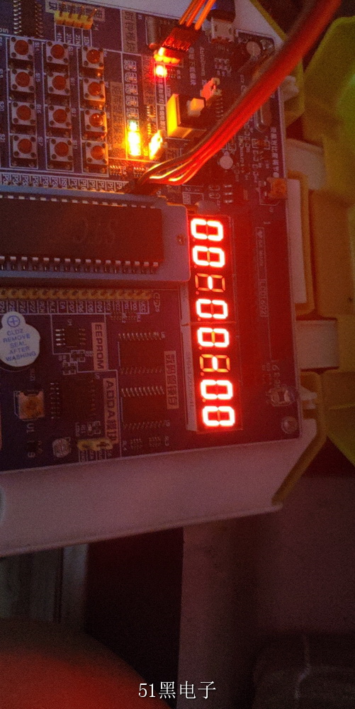

中断方式显示DS1302时钟的问题,附单片机程序

ID:205620 发表于 2021-11-4 22:46 | 只看该作者
数码管只显示,几个零,也不走时,不明白,程序哪里出了问题
ID:205620 发表于 2021-11-4 23:03 | 只看该作者
找到问题了,写读取的函数的时候,写的是十进制,前面忘记加0X了,
