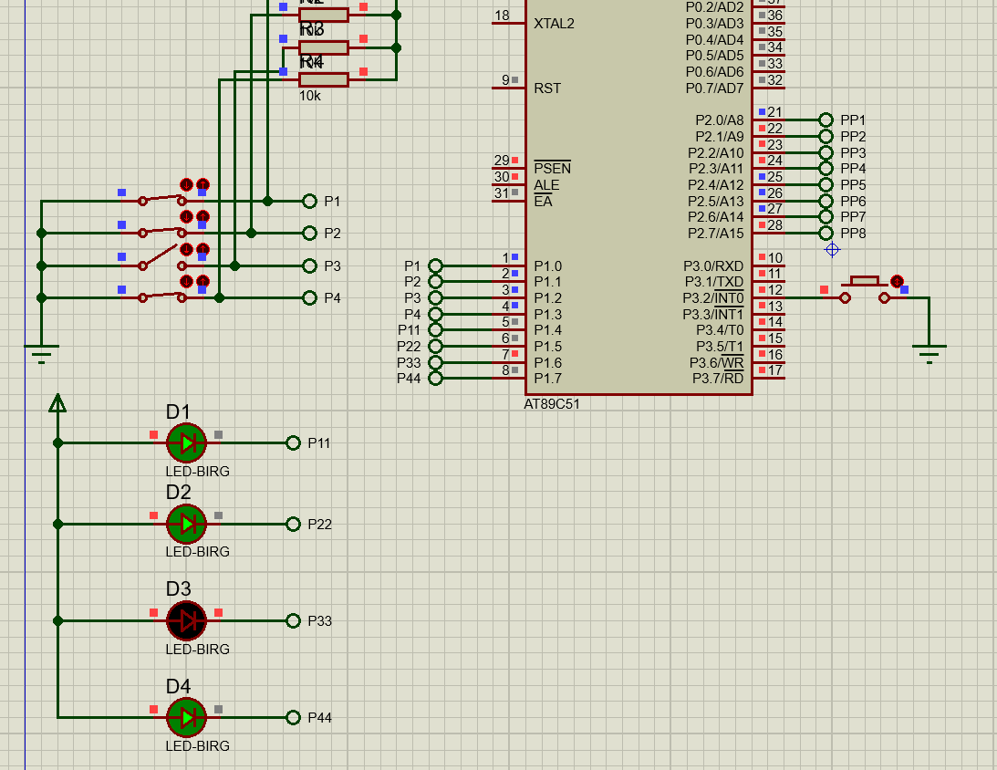

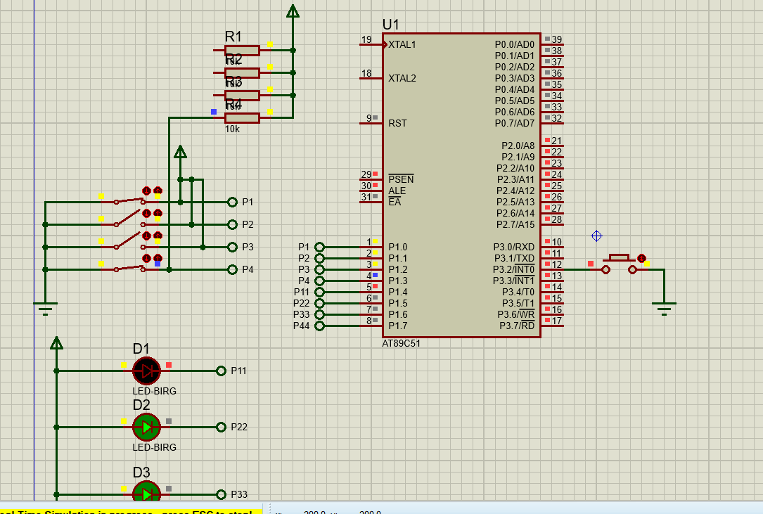

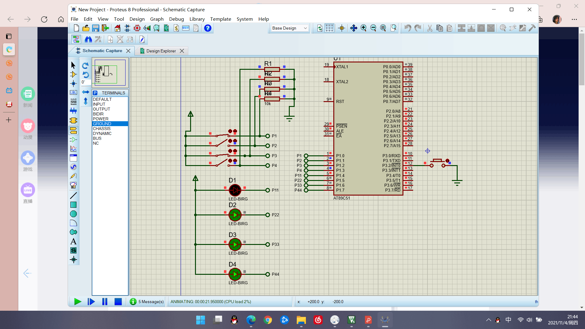

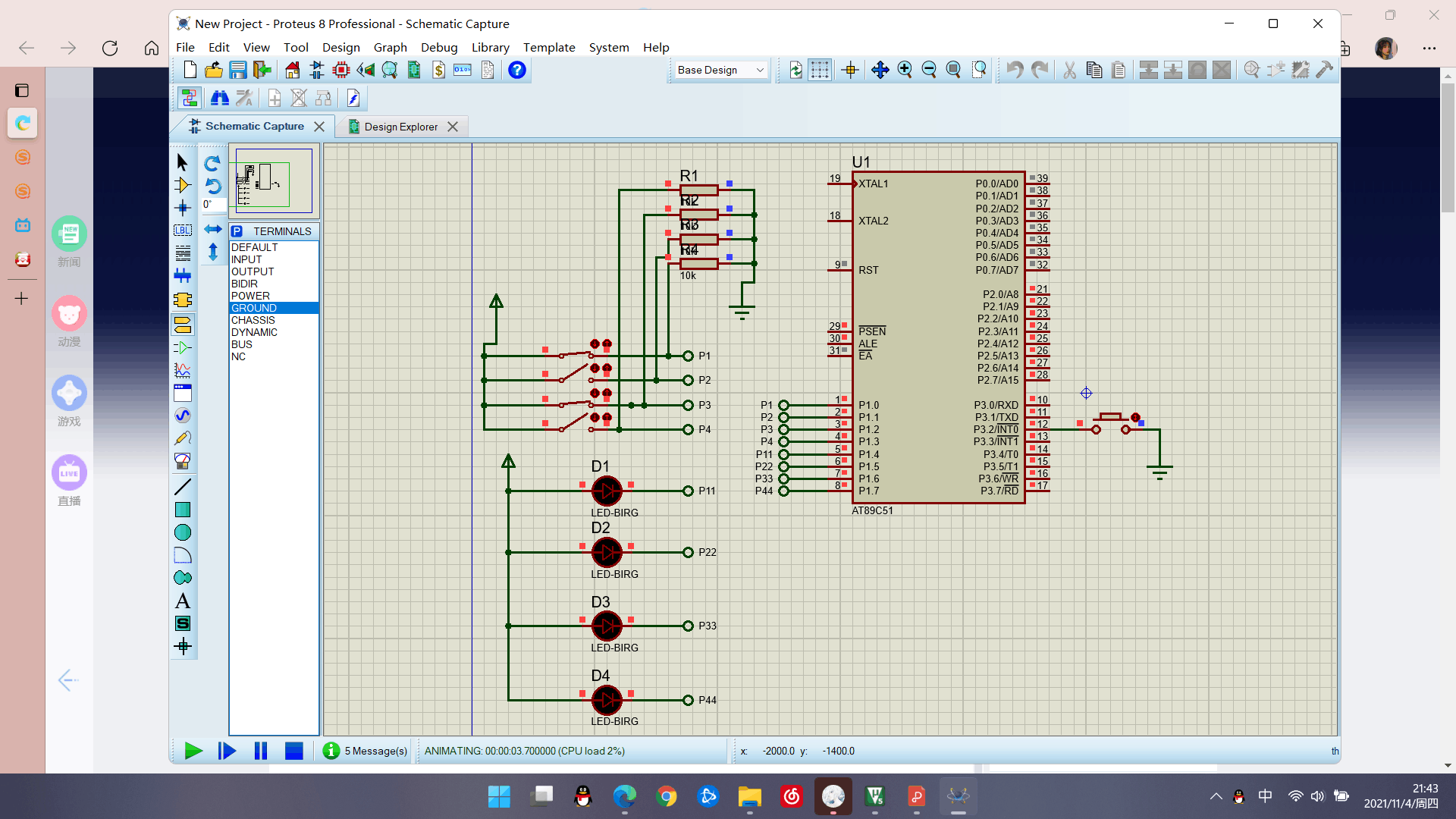

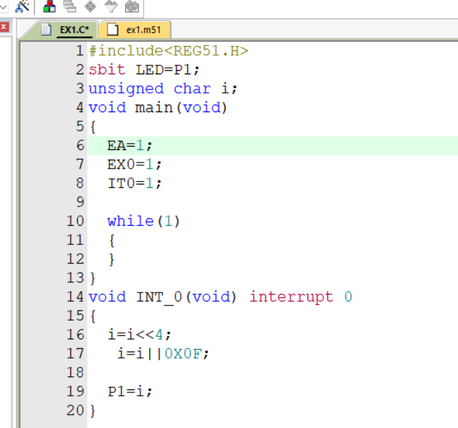

单片机P3.2外部中断0接按键,P1.4-P1.7接小灯,0电平点亮,P1.0-P1.3接开关,合上是0电平接地,开关状态反映到二级管上,用C51编程实现每中断一次,发光二极管显示开关状态。
我想的是这样的:
读p1口
然后左移4位
然后赋给p1
但是电路运行
是哪里有问题吗
我应该怎么修改代码呢
ID:910079 发表于 2021-11-4 23:48 | 只看该作者
这个是电源接地,反过来

ID:624769 发表于 2021-11-5 15:26 | 只看该作者
你网上找的修改,和你原来的其实差不多,你看不明白么?
你原来的代码其实2个地方错,你改完应该就明白了。
首先  i=i<<4   来源不明,
其次,i=i||0x0f  符号错误,改一下应该是这样:
i=P1;
i=i<<4;
i=i|0x0f;
P1=i;
基于你原程序修改,这样你能看懂了么?
ID:123289 发表于 2021-11-5 16:56 | 只看该作者
要点:读键值时,要先置1,如果清0,则读到的0是不是按键造成的,就分不清了。
将读到的键值直接送显,是可取的,但不要忘了,下次读键值之前,要重新置1。
