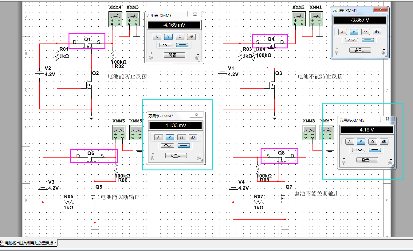

控制电池输出和电池防止反接电PMOS电路接法的区别?
控制电池输出和电池防止反接电PMOS接法的区别
ID:668004 发表于 2021-11-6 17:28 | 只看该作者
这个才是对的  1和4
