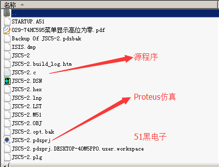

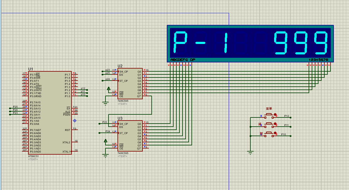

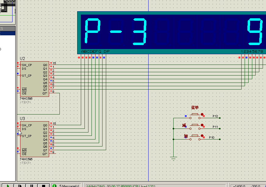

单片机74HC595数码管菜单系统程序Proteus仿真(高位为0不显示)
ID:448556 发表于 2021-11-8 10:18 | 显示全部楼层 |阅读模式
基于吴坚鸿与祁绪电子程序修改

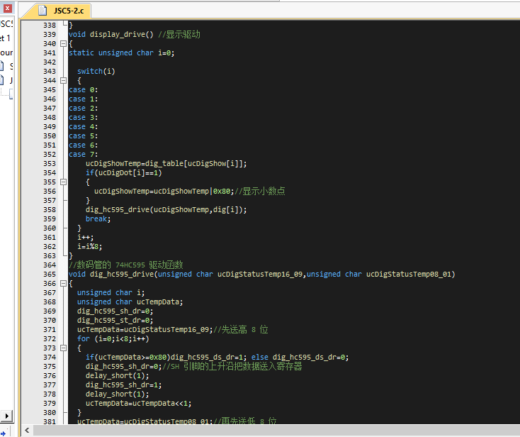

  1. #include "REG52.H"
  2. #define const_voice_short 40 //蜂鸣器短叫的持续时间
  3. #define const_key_time1 20 //按键去抖动延时的时间
  4. #define const_key_time2 20 //按键去抖动延时的时间
  5. #define const_key_time3 20 //按键去抖动延时的时间
  6. void initial_myself();
  7. void initial_peripheral();
  8. void delay_short(unsigned int uiDelayshort);
  9. void delay_long(unsigned int uiDelaylong);
  10. void dig_hc595_drive(unsigned char ucDigStatusTemp16_09,unsigned char ucDigStatusTemp08_01);
  11. void display_drive();//显示数码管字模的驱动函数
  12. void display_service();//显示的窗口菜单服务程序
  13. void T0_time();//定时中断函数
  14. void key_service();//按键服务的应用程序
  15. void key_scan();//按键扫描函数 放在定时中断里
  16. sbit key_sr1=P1^0;
  17. sbit key_sr2=P1^1;
  18. sbit key_sr3=P1^2;
  19. sbit beep_dr=P2^7;//蜂鸣器的驱动 IO 口
  20. sbit led_dr=P3^5;//作为中途暂停指示灯 亮的时候表示中途暂停
  21. sbit dig_hc595_sh_dr=P2^3; //数码管的 74HC595 程序
  22. sbit dig_hc595_st_dr=P2^4;
  23. sbit dig_hc595_ds_dr=P2^5;
  24. sbit hc595_sh_dr=P2^0;//LED 灯的 74HC595 程序
  25. sbit hc595_st_dr=P2^1;

  77. void display_service() //显示的窗口菜单服务程序
  78. {        unsigned char i;
  79.         unsigned int temp;
  80.         switch(ucWd) //本程序的核心变量,窗口显示变量。类似于一级菜单的变量。代表显示不同的窗口。
  81.         {
  82.         case 1: //显示 P--1 窗口的数据
  83.                 if(ucWd1Update==1) //窗口 1 要全部更新显示
  84.                 {
  85.                         ucWd1Update=0;//及时清零标志,避免一直进来扫描
  86.                   ucDigShow[7]=12;//第 8 位数码管显示 P
  87.                         ucDigShow[6]=11;//第 7 位数码管显示-
  88.                         ucDigShow[5]=1;//第 6 位数码管显示 1
  89.                         ucDigShow[4]=10;//第 5 位数码管显示无
  90.                         temp=uiSetData1;
  91.                         for(i=0;i<4;i++)//分解数字
  92.                         {
  93.                         ucDigShow[i]=temp%10;
  94.                   temp=temp/10;
  95.                         }
  96.                                 for(i=3;i>=1;i--)                //高位为0不显示
  97.                         {
  98.                                 if( ucDigShow[i]==0)
  99.        ucDigShow[i]=10;
  100.                                 else break;
  101.                         }
  102.                 } break;

  335. void display_drive() //显示驱动
  336. {
  337. static unsigned char i=0;
  338.         switch(i)
  339.         {
  340. case 0:
  341. case 1:
  342. case 2:
  343. case 3:
  344. case 4:
  345. case 5:
  346. case 6:
  347. case 7:
  348.                 ucDigShowTemp=dig_table[ucDigShow[i]];
  349.                 if(ucDigDot[i]==1)
  350.                 {
  351.                         ucDigShowTemp=ucDigShowTemp|0x80;//显示小数点
  352.                 }
  353.                 dig_hc595_drive(ucDigShowTemp,dig[i]);
  354.                 break;
  355.         }
  356.         i++;
  357.         i=i%8;
  358. }
  359. //数码管的 74HC595 驱动函数
  360. void dig_hc595_drive(unsigned char ucDigStatusTemp16_09,unsigned char ucDigStatusTemp08_01)
  361. {
  362.         unsigned char i;
  363.         unsigned char ucTempData;
  364.         dig_hc595_sh_dr=0;
  365.         dig_hc595_st_dr=0;
  366.         ucTempData=ucDigStatusTemp16_09;//先送高 8 位
  367.         for (i=0;i<8;i++)
  368.         {
  369.                 if(ucTempData>=0x80)dig_hc595_ds_dr=1; else dig_hc595_ds_dr=0;
  370.                 dig_hc595_sh_dr=0;//SH 引脚的上升沿把数据送入寄存器
  371.                 delay_short(1);
  372.                 dig_hc595_sh_dr=1;
  373.                 delay_short(1);
  374.                 ucTempData=ucTempData<<1;
  375.         }
  376.         ucTempData=ucDigStatusTemp08_01;//再先送低 8 位
  377.         for (i=0;i<8;i++)
  378.         {
  379.                 if(ucTempData>=0x80)dig_hc595_ds_dr=1; else dig_hc595_ds_dr=0;
  380.                 dig_hc595_sh_dr=0;//SH 引脚的上升沿把数据送入寄存器
  381.                 delay_short(1);
  382.                 dig_hc595_sh_dr=1;
  383.                 delay_short(1);
  384.                 ucTempData=ucTempData<<1;
  385.         }
  386.         dig_hc595_st_dr=0;//ST 引脚把两个寄存器的数据更新输出到 74HC595 的输出引脚上并且锁存起来
  387.         delay_short(1);
  388.         dig_hc595_st_dr=1;
