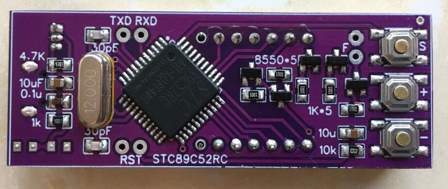

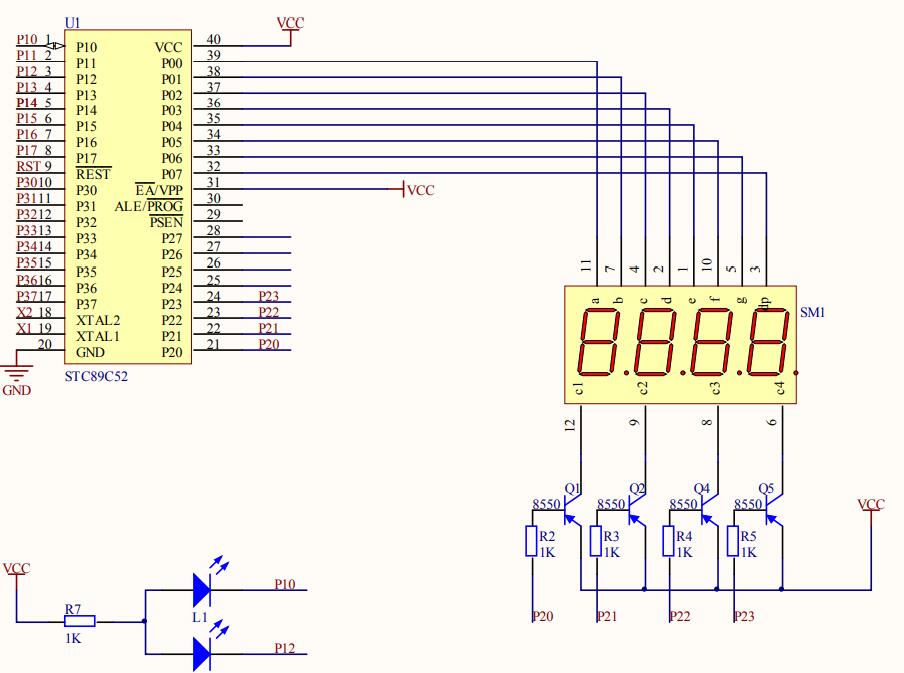

为了便于布线把这个温控器做小点,数码管到单片机的连接线更换了脚位,请教程序要怎么修改呢?
数码管 A-- P00   改为:P02
           B--P01              P00
           C--P02              P06
           D--P03             P04
           E--P04              P03
           F--P05              P01
           G--P06              P07
          DP--P07             P05
          C1--P20             P23
          C2--P21             P 22
          C3--P22             P21
          C4--P23             P20

原数码管接线图
原数码管接线图

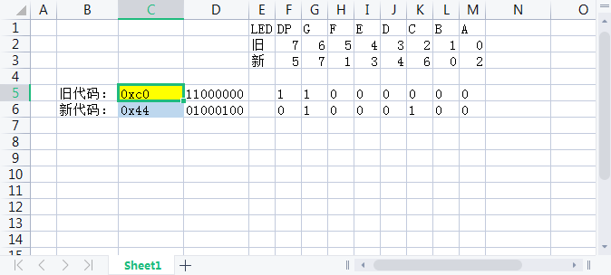

ID:883242 发表于 2021-11-8 19:55 | 只看该作者
把你的代码这部分:
  1. uchar code ss[]=
  2. {
  3.   0xc0,0xf9,0xa4,0xb0,0x99,
  4.   0x92,0x82,0xf8,0x80,0x90
  5. };
换成完全等效的我写的代码:
  1. #define SEG_A 1
  2. #define SEG_B 2
  3. #define SEG_C 4
  4. #define SEG_D 8
  5. #define SEG_E 16
  6. #define SEG_F 32
  7. #define SEG_G 64
  8. #define SEG_P 128
  9.         uint8_t tbl[10]={
  10.         ~(SEG_A+SEG_B+SEG_C+SEG_D+SEG_E+SEG_F),
  11.         ~(SEG_B+SEG_C),
  12.         ~(SEG_A+SEG_B+SEG_D+SEG_E+SEG_G),
  13.         ~(SEG_A+SEG_B+SEG_C+SEG_D+SEG_G),
  14.         ~(SEG_B+SEG_C+SEG_F+SEG_G),
  15.         ~(SEG_A+SEG_C+SEG_D+SEG_F+SEG_G),
  16.         ~(SEG_A+SEG_C+SEG_D+SEG_E+SEG_F+SEG_G),
  17.         ~(SEG_A+SEG_B+SEG_C),
  18.         ~(SEG_A+SEG_B+SEG_C+SEG_D+SEG_E+SEG_F+SEG_G),
  19.         ~(SEG_A+SEG_B+SEG_C+SEG_D+SEG_F+SEG_G)
  20.         };
看々,换引脚以后容易改多了吧???
ID:624769 发表于 2021-11-8 20:06 | 只看该作者
EXCLE 里面算一下不就好了??
好人做到底,这个你拿去,自己把需要改的字库改一下吧,
黄格子输入原来的数据,如:0xC0
兰格子输出管脚改变后的新的数据,如:0x44  然后,你替换一下原来的字库就好了。
计算数码管.rar (8.02 KB, 下载次数: 17)
