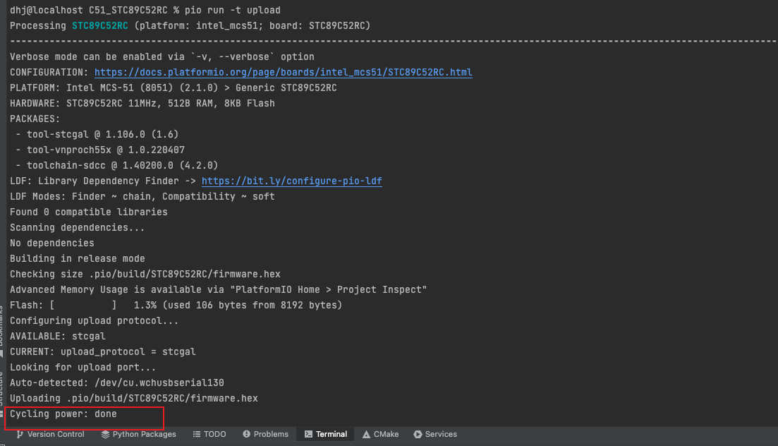

platformio烧录卡死,一直卡在这个cycling power
编译没问题,但是烧不进板子里去,一直卡在这个cycling power
板子是网上买的开发板,芯片是stc89c516rd
ID:912806 发表于 2021-11-8 22:05 | 只看该作者
你按开关了没? 要关掉再开才能进入下载状态

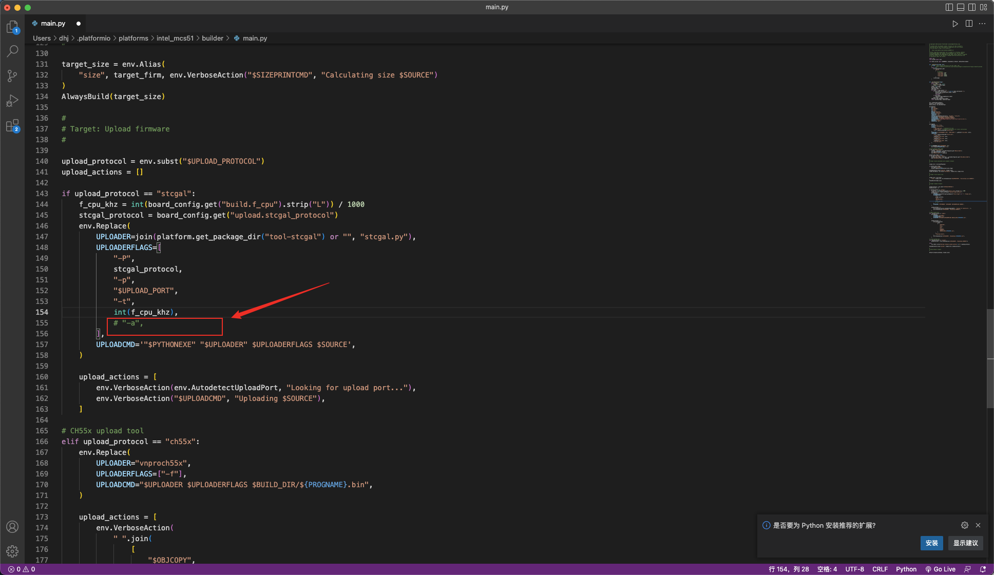

我也遇到了一样的问题:
我自己通过命令调用stcgal下载程序是可以成功的,所以问题就出在了pio对stcgal的使用上。我通过修改如下文件后解决了问题:
(将 -a 注释掉)

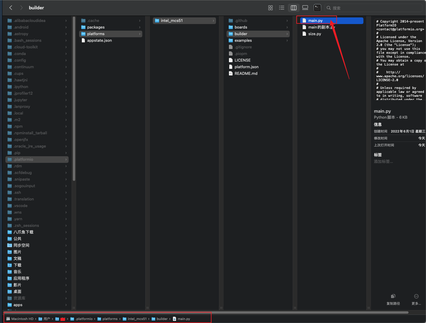

文件所在的位置是:
我也不知道为什么,可以试一试说不定可以解决。
