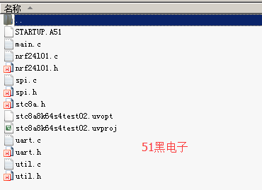

连线方式如代码注释所示. 基于STC12的nRF24L01代码修改. 通过修改CURRENT_SCEN的值可以切换发送, 接收和发送接收半双工方式
寄存器初始化方法使用python工具生成, 工具地址 https://github.com/IOsetting/stcmx
main.c

完整Keil代码下载:
stc8a8k64s4_test02.zip (17 KB, 下载次数: 28)
