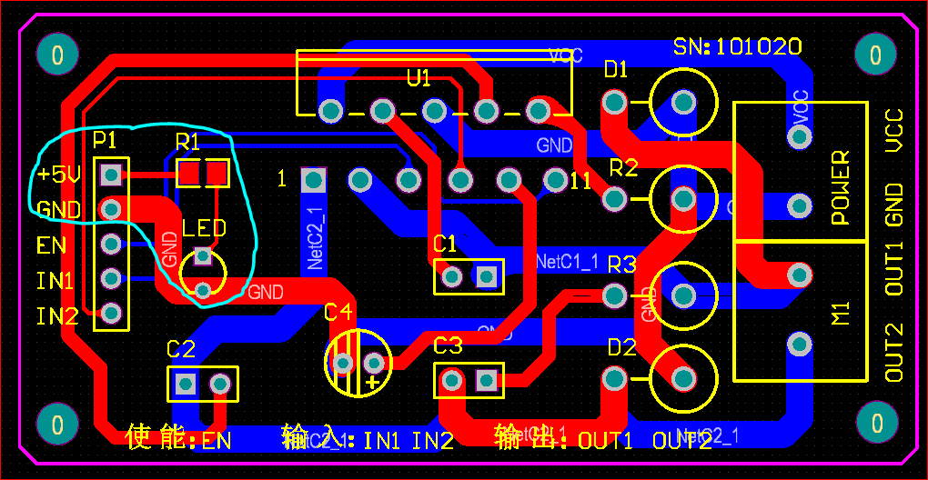

2、对l6203驱动板的疑惑。近期有空,看到L6203驱动板。有详细资料介绍,马上开始学习。结果,看完原理图,又有些懵......
图四、L6203驱动板
图五、L6203驱动板原理图
六、L6203PCB图
5v电好像就是点亮一个LED灯,与L6203没有连接.....真是有些糊涂了
L6201-6203的规格书上的芯片引脚,也没有5v供电的引脚
各位大侠:有用过L6201驱动板的吗?L6201能上24V电码?L6203必须有5v供电吗?

ID:96682 发表于 2021-11-15 07:34 来自触屏版 | 只看该作者
5V 只是作电源指示灯作用和 L6203 没半毛钱关系,看线路元器件是否有接/焊反或参数耐压有问题。按理说直流电机不存在嗡嗡声,除非电源有问题
