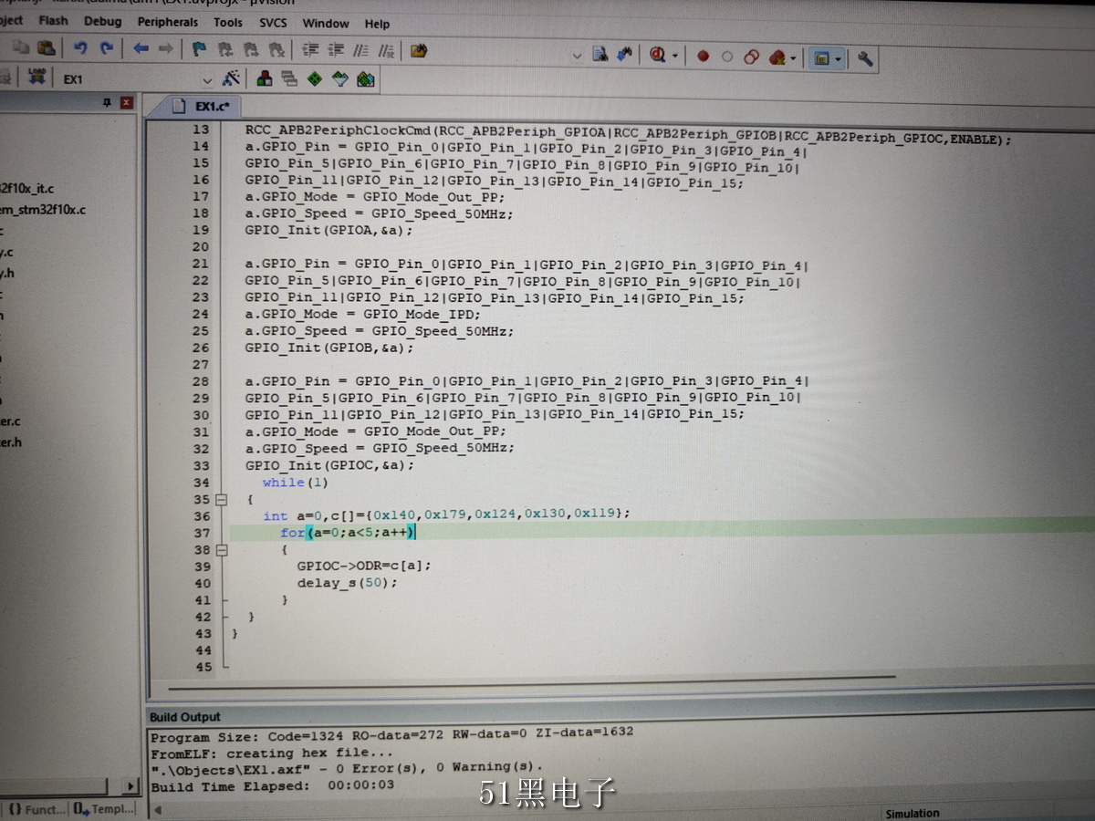

哪位大哥帮我看一下为什么等于c〔3〕的时候就不正常了,=c〔a〕的时候直接跳过3的显示,写成=成〔0〕~=c〔2〕正常显示写成=c〔3〕或=c〔4〕仿真电平就没有变化了

你把int换成uint16_t试试。ODR的定义就是__IO uint16_t

解决了,非常感谢
