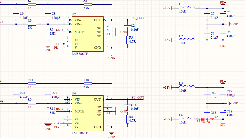

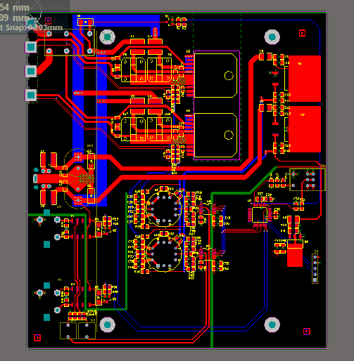

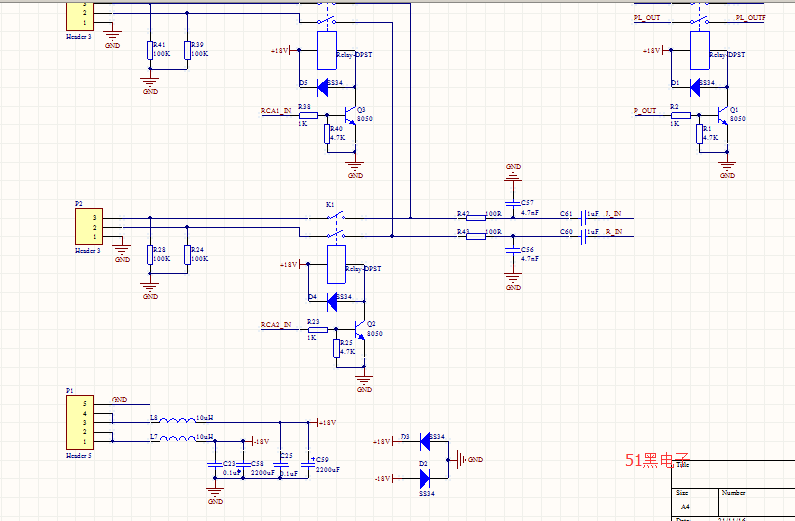

LM3886功放板打板文件(AD原理图PCB文件)
3886打板文件

ID:550077 发表于 2021-11-16 15:56 | 只看该作者
这种功放是单片机控制的,楼主有没有程序提供,可以试试打样
ID:447463 发表于 2021-12-15 18:47 | 只看该作者
头一回听说3886还得用单片机控制,老兄要是有时间给大家说说。
ID:756227 发表于 2022-3-19 23:18 | 只看该作者
大家别下,挂羊头卖狗肉!
