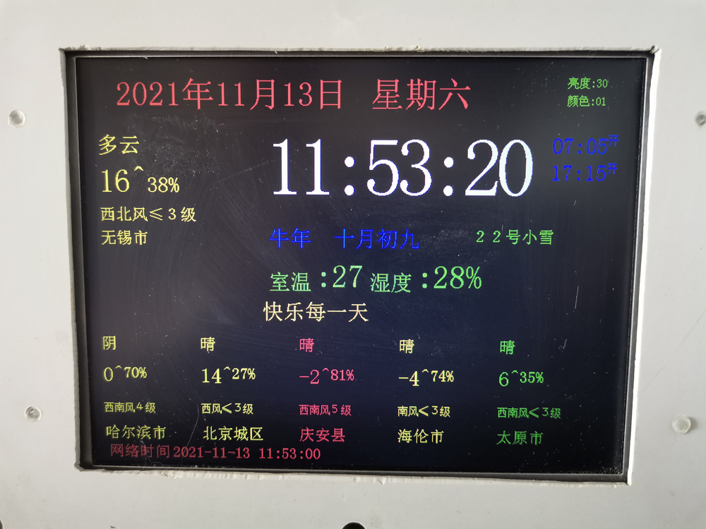

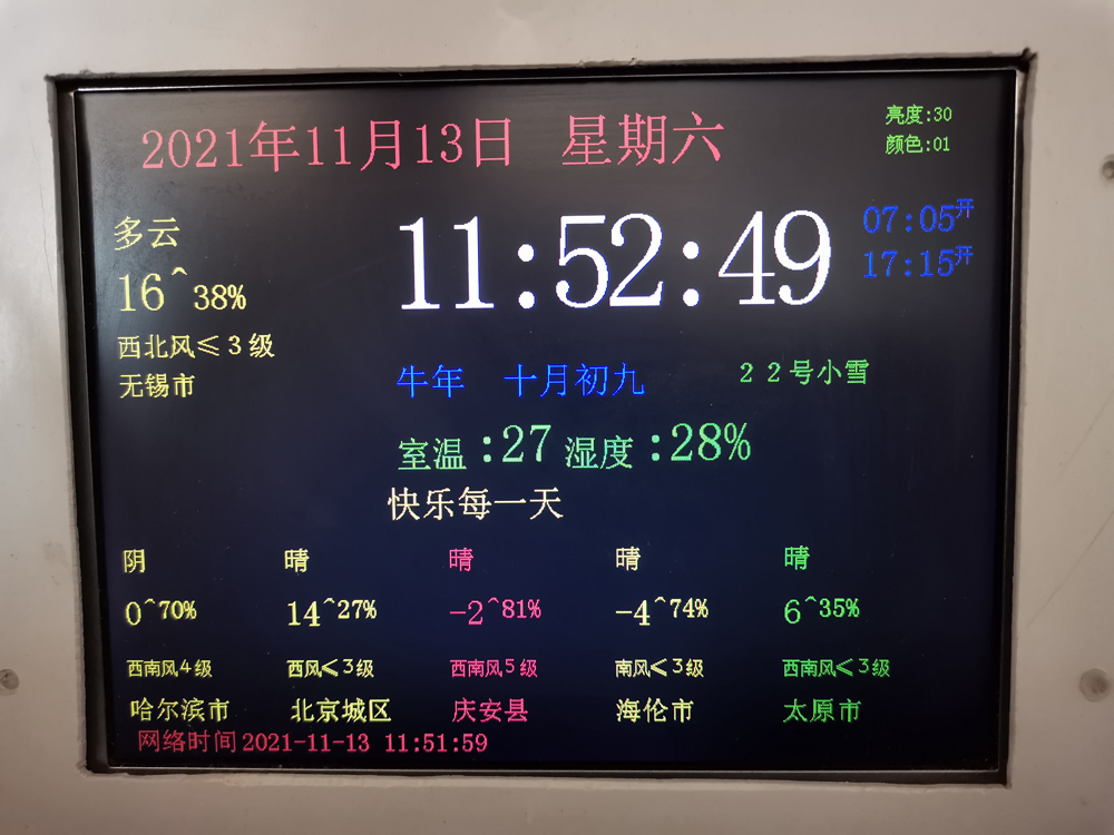

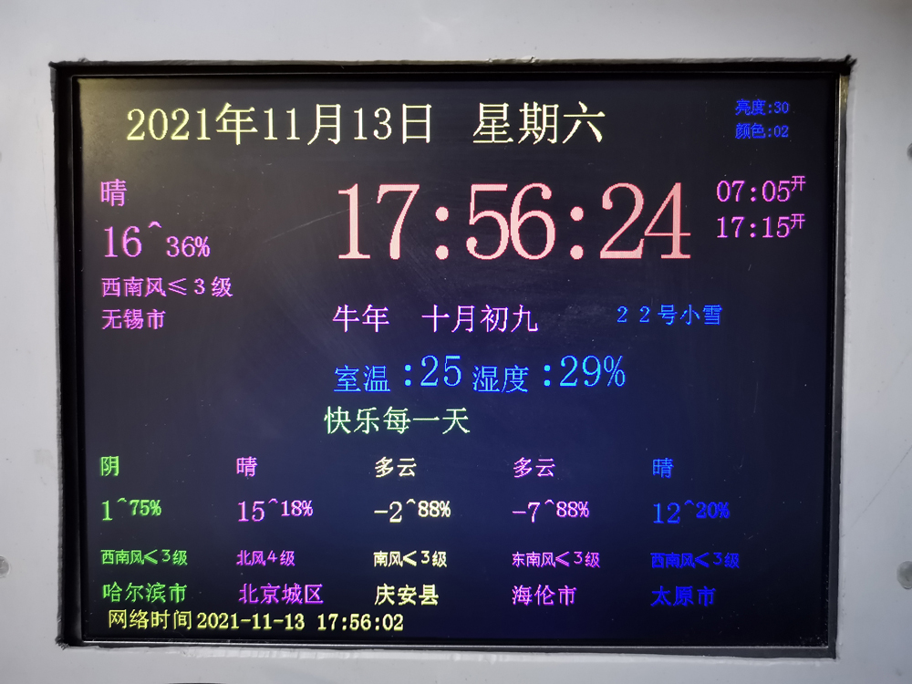

先上图,在原万年历上增加 的功能。
ESP8266采用Arduino编写,定时60秒发送天气信息和NTP时间,STC15W单片机接收后显示,原RTC时间和温湿度是用DS3231和DHT11。

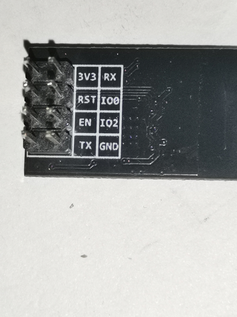

1、ESP-01S,
2、℃符号在ASCII里没找到,暂时用这个“^”代替。
3、软件Arduino,
4、STC15W32S4MCU
