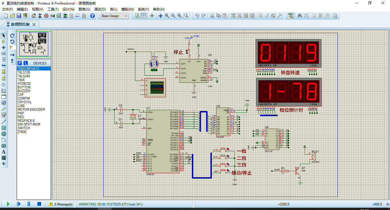

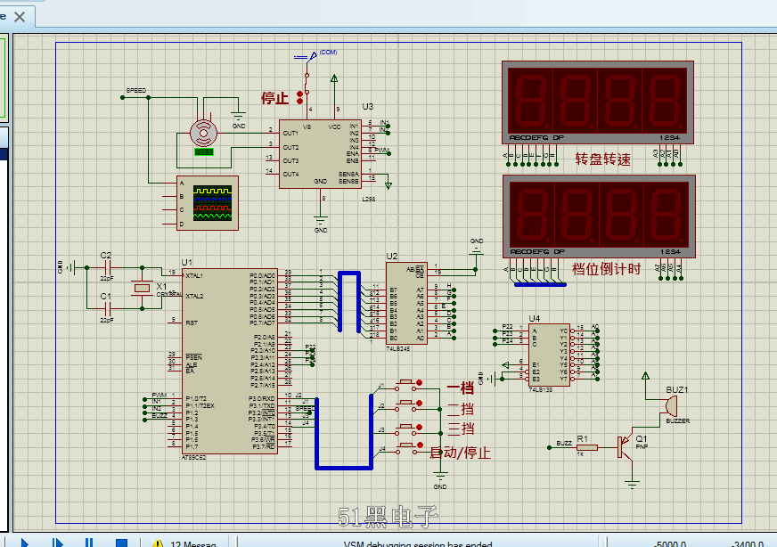

51单片机PID三档控制直流电机程序与Proteus仿真 数码管显示
可以三个挡位,输出不同的转速,同时采集转速,进行PID运算

ID:342822 发表于 2021-11-19 00:16 来自触屏版 | 只看该作者
开机电源短路,是不是电机上编码器接地错误
ID:102963 发表于 2021-11-19 09:39 | 只看该作者
倒计时时间,是什么用途呢?没看懂!
