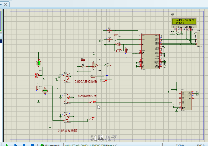

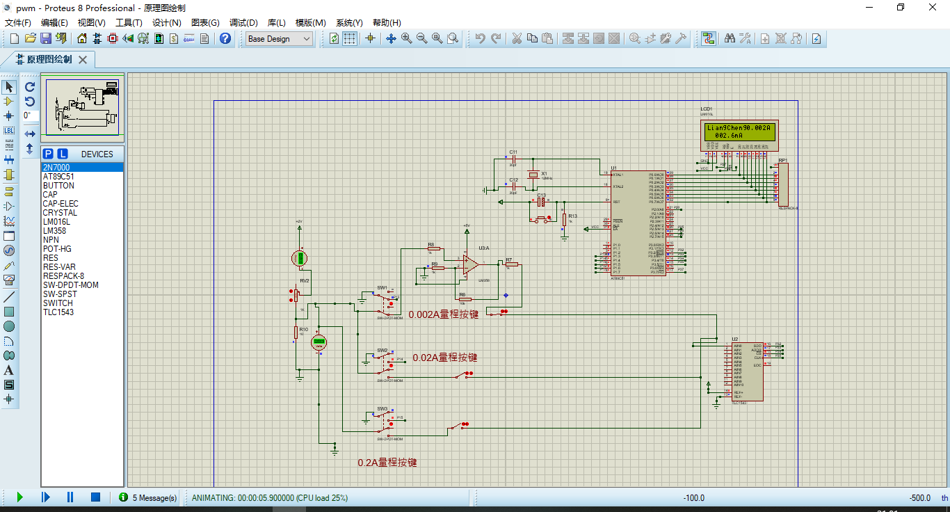

三档电流表测量,可以测量三种不同挡位电流,电流最小挡位时,需要进行放大电路放大。TLC1543/tlc1549进行AD采集

Proteus8.8仿真Keil代码51hei附件下载:

ID:102963 发表于 2021-11-19 09:42 | 显示全部楼层
被测电流从哪里看,或者从哪里输入?没看懂!
