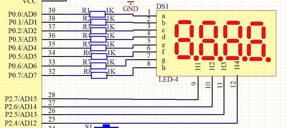

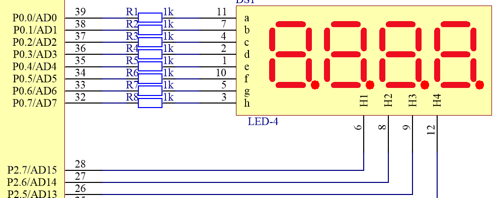

单片机数码管原理图设计出错,导致硬件电路的段选和位选单片机I/O口位置错乱
51单片机与数码管相连时原理图设计出错,导致硬件电路的段选和位选I/O口位置错乱
硬件的段选:(a~dp)P2.5,P0.6,P0.3,P0.1,P0.0,P2.6,P0.4,P0.2
位选:P2.4,P2.7,P0.7,P0.5
正确设计:
我的错误设计:
硬件已来不及更改,可不可在软件编程时解决这个问题。
急急急急!

把电阻调换,可以在程序可以随需要而更换不同的IO的。
ID:123289 发表于 2021-11-18 13:41 | 只看该作者
当然可以了。
ID:161164 发表于 2021-11-18 14:06 | 只看该作者
void Re_IO(char dat)
P25 = dat & 0x01;
P06 = dat & 0x02;
P03 = dat & 0x04;
P01 = dat & 0x08;
P00 = dat & 0x10;
P26 = dat & 0x20;
P04 = dat & 0x40;
P02 = dat & 0x80;
ID:584814 发表于 2021-11-18 14:47 | 只看该作者
如果原先的软硬件都没问题,直接调整软件就好,无需动硬件的。
ID:624769 发表于 2021-11-18 14:59 | 只看该作者

ID:884147 发表于 2021-11-18 15:13 | 只看该作者
不动硬件是无法实现的,不能重做PCB就只能动手改PCB,把R6R8电阻去掉短接,P2.5P2.6串接电阻,其他的就交给软件了。当然还要看你选的什么单片机
ID:824490 发表于 2021-11-18 15:33 | 只看该作者
电路不改,真的很难。。
原因是,有的段码接电阻了,有的没接,有的位码接电阻了,有的也没接,只是调IO的话:
当串电阻的段码遇上串了电阻的位码,数码管亮度明显不够。
当没串电阻的段码遇上同样没串电阻的位码,可能会把LED烧焦!
难,不改板真的难。
ID:982258 发表于 2021-11-18 17:01 | 只看该作者
必须得改电路了,测试还是可以的,就是不能用来做产品,这样的产品是次品
ID:96682 发表于 2021-11-19 06:29 来自触屏版 | 只看该作者
硬件要求和给出的电路图也没完全对上,这个不能只改程序还得改电路用飞线方法最好
