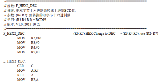

比如30H和31H存储两字节十六进制FFFFH,则要将转换后的十进制65535依次存在40H开始的地址中,即40H->06H,41H->05H,42H->05H,43H->03H,44H->05H。求大神解答,或是提供思路。

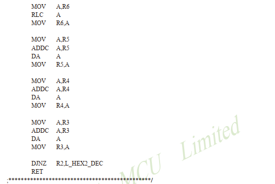

汇编, 一般都要结合自己的单片机的硬件, 写出合适的代码, 很难像C一样直接抄别人的代码,因为硬件不同,在不知道硬件的情况下,可能只有用加法器是最安全的。但实际上,很多单片机有16位甚至32位除法器,那么代码其实可以极其简单,效率可以很高。既然你走汇编这条路,那么最好就是了解自己搞得这块单片机的硬件特点,用最高的效率来做,不然还是玩C比较好。
沙发给了你一个DA + 加法器的代码,我就顺手给你一个 用 8位除法器的好了。
特意按你的要求改写的,本来是用来做别的事的。

先调用沙发的程序,再将R345剖开,放入到你指定的地方。
