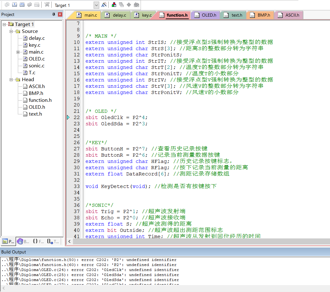

我以前写程序都是一个".C"文件写到底,这次是第一次尝试模块化编程。但是现在出问题了,我在头文件“function.c”声明了变量,在".C"文件使用时也引用了该头文件,那为什么编译时还是报错,提示未定义变量呢?
第一次分开写确实很多地方不懂,希望大家多多提点一下我有哪些错误。

P2是是寄存器,你要在h文件里面加上REG51.H
不是在C文件里面加
是C文件包含H文件,不是H文件包含C文件
不是在C文件里面加
谢谢,明白了
ID:276663 发表于 2021-11-23 09:45 | 只看该作者
你的function.c也要加到项目里,function.h里面也要包含你用到的变量头文件
