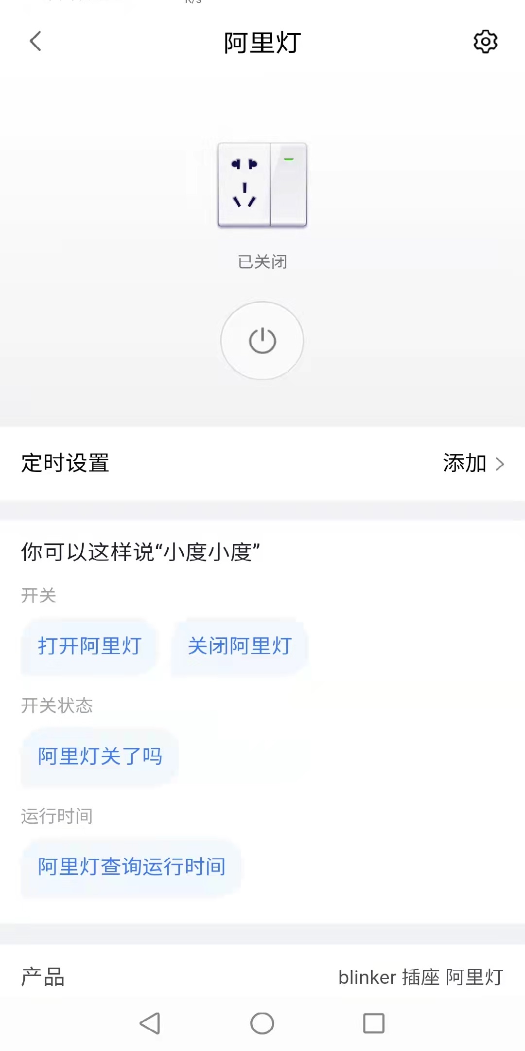

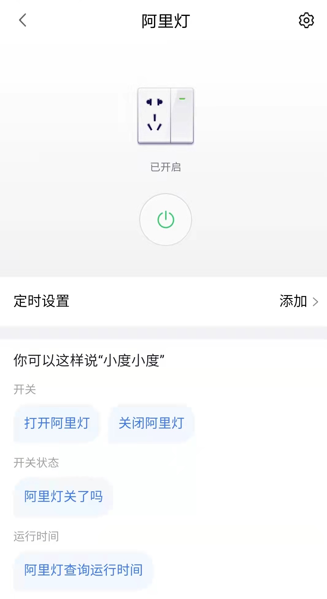

ESP8266开发板NODEMCU点灯科技WIFI插座小度智能屏远控测试成功

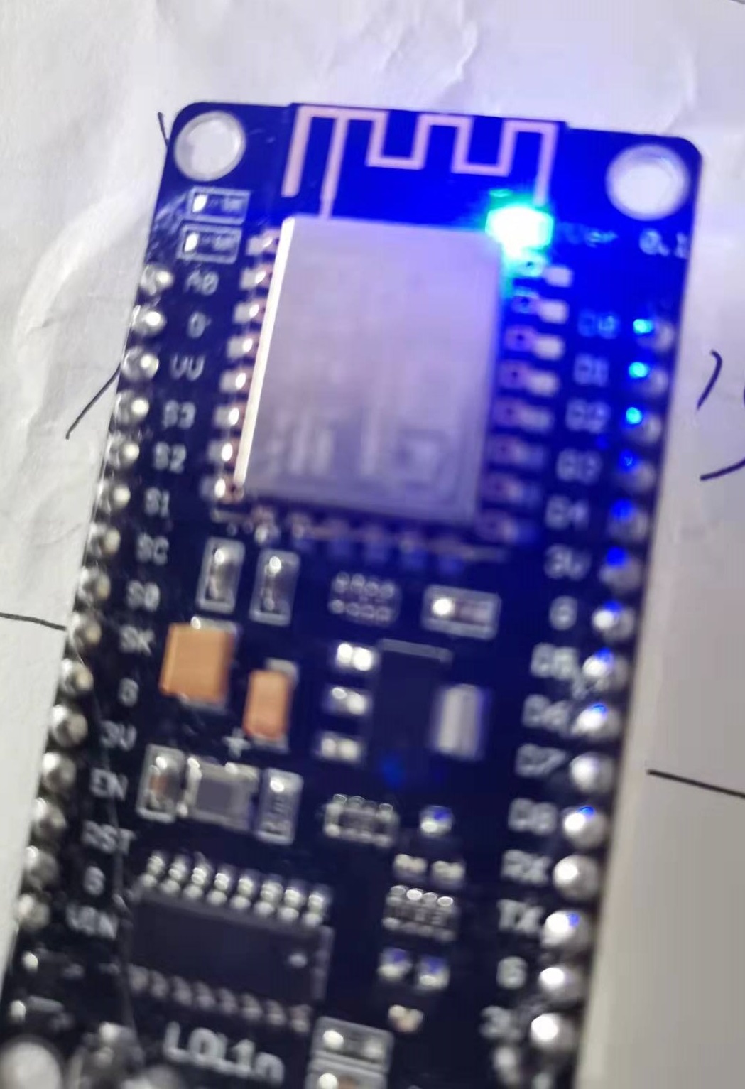

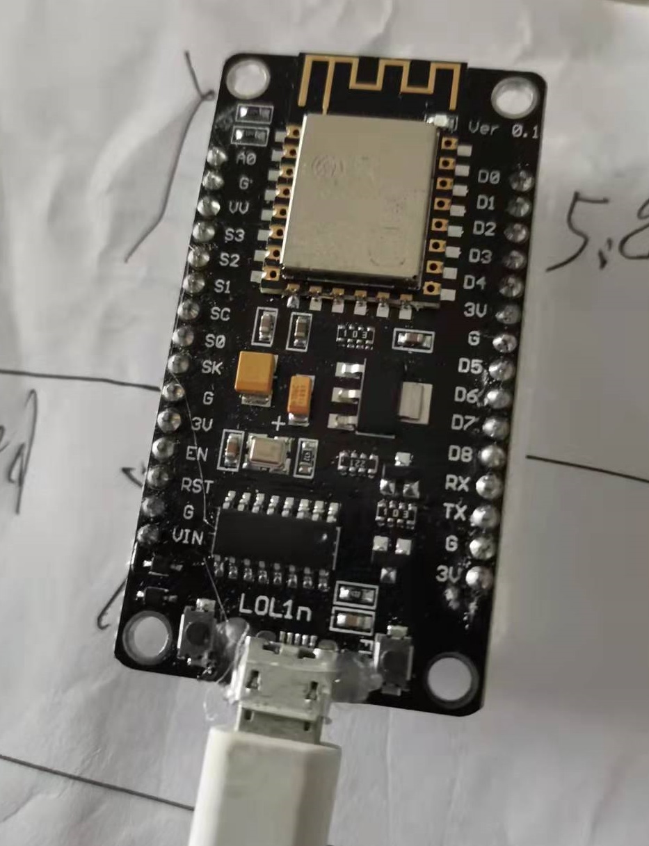

制作出来的实物图如下:
直接上代码
  1. // 低电平继电器动作,高电平继电器释放 小度语音 操作 成功,20211121
