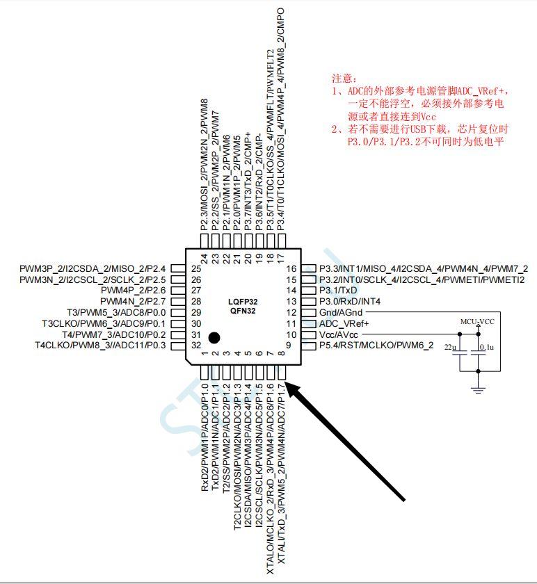

以下是串口1在P3.0 P3.1管脚时的 正常程序,串口助手在P3.0 P3.1收发都正常
只要加上注释掉的这个串口切换语句          P_SW1 = 0x80;//串口1切换到 P1.6 P1.7   串口助手在 P1.6 P1.7测试没收发到数据,在P3.0 P3.1测试也没收发到数据,串口1就不正常了 。请教各位是否遇到同样问题?是不是那个寄存器没设置到位?以上程序基本都是官方例程。

ID:401564 发表于 2021-11-23 17:19 | 只看该作者
首先,你要保证你的串口设定是正确的,先不要切换,使用P3.0和P3.1进行测试,测试好了,再加入切换代码试一下

问题已经搞定 ,犯了个超级低级的错误,没看清楚数据手册,相似芯片的管脚被想当然的整的一样了。
STC8H3K64 LQFP32.JPG (79.29 KB, 下载次数: 79)
STC8H3K64
STC8H3K64
stc8h1k28 LQFP32.JPG (79.87 KB, 下载次数: 81)
STC8H1K28
STC8H1K28
