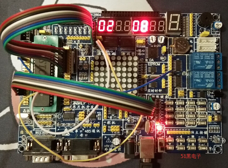

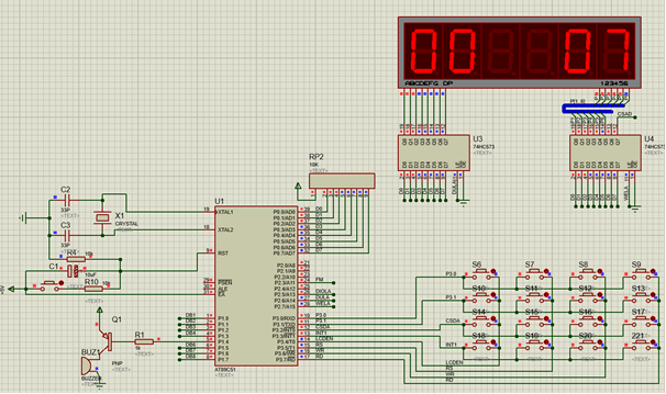

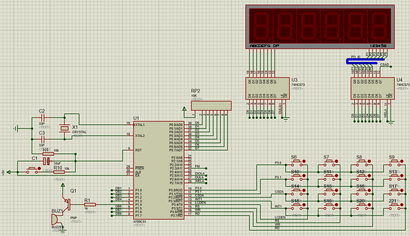

(1)抢答器同时供 8 名选手比赛,分别用8个按钮 s1-s8表示(要求用户使用4*4键盘);
(2)设置一个系统清除和抢答控制开关按键1和按键2。
(3)抢答器具有锁存与显示功能。即选手按下按钮,锁存相应编号,显示该选手编号至数码管,并且该编号保存至主持人按下清除键按键1清除为止。
(4)抢答器具有定时抢答功能,一次抢答设定的时间为X秒(X可自己设置)。主持人按下抢答控制开关按键2,抢答才能开始,启动定时器,并将倒数计时时间用数码管显示。若定时时间到,无人抢答,则该轮抢答结束,系统通过蜂鸣器报警,选手禁止抢答。(5)选手在设定的时间内进行抢答,抢答有效,定时器停止工作,蜂鸣器报警,数码管显示选手编号及倒计时剩余时间,并保持到主持人将系统清除为止。
Proteus仿真:
LY-51S开发板实物:
[ i]
