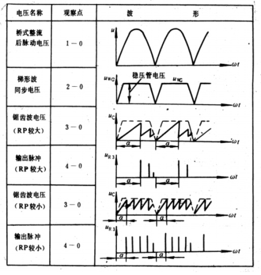

              1、用示波器观察输出波形( 1-0)的电压波形。
              2、观察稳压管( 2-0)两端电压波形为梯形波。
              3、观察电容C两端( 3-0)的电压为锯齿波。
              4、观察R3两端( 4-0)的输出电压波形为尖顶脉冲电压波形。
(4)检修记录
              1、如果输出不是全波脉动直流电压波形说明整流部分出故障。
              2、稳压两端电压波形与整流部分输出波形一样,稳压管击穿。
              3、C 两端电压波形不是锯齿波,则应检查C,R3,BT是否损坏。

这个电路的成本不低!现在已经没有什么实用价值了。双向可控硅加双向触发管或者单向可控硅加双向触发管相对成本要低的多。双基极管的成本相对比较高!现在已经很少用于调光电路了。
