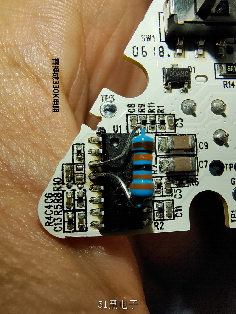

小米感应灯一代,用三节电池的,晚上亮的持续时间太短。。即使开到长时间档,也就不到一分钟就黑了。。拆开后,发现里面芯片是BISS0001,查手册,是通过电阻电容控制时间的。。经过计算后,如图去掉一个贴片电阻,换上一个330K的电阻,这样,亮时间可以持续2分钟左右
