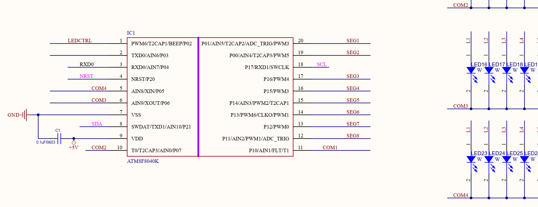

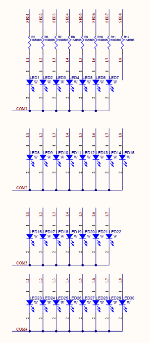

怎么将COM和对应的led组合在一起,定义之后,可以直接用结构体分别控制

你图不是都画出来了么? 通过 4x8 分时控制啊。

他实际是12个引脚, 阳极他是接到 SEG1~SEG8的。 所以直接按他这图来讲,直接可以分时复用了,不需要也没有必要外接移位寄存器了。

这实际就是借用典型的4位数码管显示电路,要动态扫描COM1-4,可参考数码管显示程序

ID:624769 发表于 2021-11-25 16:48 | 只看该作者
既然是数码管思路,就应该遵从数码管的点亮思路,通过定时器,每5毫秒,让一个COM下的LED点亮一次。即:把30个LED当作 4位数码管, 4个COM就是4个位,每个COM对应的7~8个LED就是数码管的段,然后利用视觉暂留原理不停的轮流点亮熄灭。
