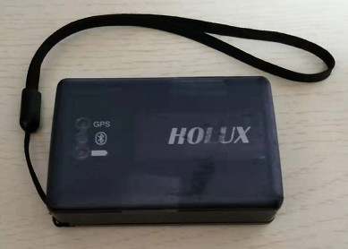

我有一个长天GPS轨迹记录仪,这个记录仪记录轨迹的同时可以用蓝牙为手机提供GPS信号,我爬山、骑车有记录轨迹的习惯,或者跟着路书导航,我用外置蓝牙GPS连续导航十几个小时,手机还有40%以上的电源,我要是用手机内置GPS导航,十几个小时手机电源就差不多耗光了。已知提高手机导航时间的方法无非就是用外置GPS或者是移动电源。这个GPS轨迹记录仪已经用了十几年,早已停产,现在也买不到合适的GPS轨迹记录仪,说不定哪天就坏了,这也是我要做外置GPS的原因之一。

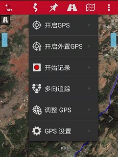

oruxmaps和locus是可以把安卓手机变成没有三防功能的GPS专业手持机软件,和行者、两步路之类离开网络就不好用的导航软件是两回事。
oruxmaps和locus都有连接外置GPS的菜单,各个分省的离线地图,地球卫片,全国的等高线地图,很多年前早就搞定了。
手机上装的导航软件多了是了,用的最多还是oruxmaps和locus,只要不是去爬雪山、登珠穆朗玛峰或者是去南极北极这些环境极端恶劣的地区,oruxmaps和locus部分功能超过GPS专业手持机,可完成高强度越野,只是手机没有三防功能而已。

外置蓝牙GPS是专供安卓手机户外导航专用软件oruxmaps和locus,其它导航软件没有连接外置蓝牙GPS的菜单,做出来也没有用处。
