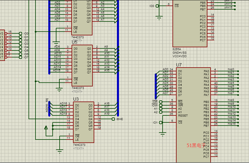

16乘16点阵显示汉字说明
CPU使用8086
使用两片8255,A口B口定义输出
第一片8255显示列从左到右,依次0-15列
第二片8255显示行,从左到右,依次为低8位为7-0位,高8位为15-8位
使用pctolcd软件生成16*16的汉字字模,与上述的排列匹配。
