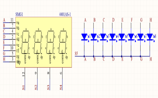

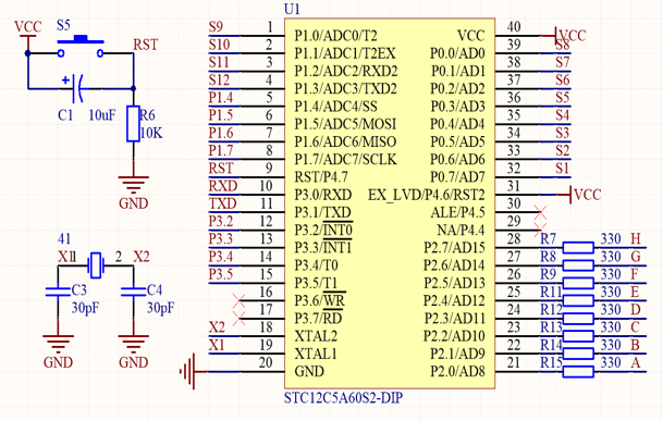

简易单片机电子钟制作
本着免费打样的福利,郑重声明我不是厂商托,
不是广告
不是广告
不是广告,
重要的事说三遍。
拿出了十几年不用的STC,翻箱倒柜两星期,终于找齐了原件,,打算给孩子做个玩具,本以为一两天就搞定的事情,结果搞了一星期,。最后也是终于在参考论坛后,找到BUG,本着搬运他人,现回馈他人的原则,贡献电路代码。

//数码管共阴极端口选择,低电平
sbit S1        =        P0^7;
sbit S2        =        P0^6;
sbit S3        =        P0^5;
sbit S4        =        P0^4;
//LED共阴极,低电平
sbit S5        =        P0^2;
sbit S6=        P0^1;
sbit S7        =        P0^0;
sbit S8        =        P1^2;
sbit S9        =        P1^3;
sbit S10        =        P1^7;
sbit S11        =        P1^6;
sbit S12        =        P0^3;
//蜂鸣器
sbit fmq = P3^5;
// 按键
sbit KEY_IN_1 = P1^4;
sbit KEY_IN_2 = P1^5;
//sbit KEY_IN_3 = P3^1;
//sbit KEY_IN_4 = P3^0;
//DS1302
sbit sclk = P3^2;
sbit sda  = P3^3;
sbit rst  = P3^4;

你这程序太乱,delay 这样写,数码管显示,流水灯什么都要用定时器中断处理才对的吧。
unsigned int delay_ms = 0;
bit _delay_ = 0;
#define delayms(ms) delay_ms=(ms);_delay_=1;while(_delay_)
void tm0_isr() interrupt 1
    TL0 = T1MS;
    TH0 = T1MS >> 8;
    count1++;
    time();
    if (_delay_ && !--delay_ms) {
        _delay_ = 0;

圆盘LED那里,强迫症患者表示无法接受,首先是数字1呆在了60(应该为0)的位置,所以15也无法呆在水平的位置,偏偏30的位置又是对的(29的丝印也反了)。
然后是LED的方向,从28到57是杂乱无章的。
明明是圆盘时钟,却整了个四方形的边框,而且数字太密也不好看,还是0、5、10、15……这样比较好看。
没有RTC,没有亮度控制,所以并不实用(最好闹钟一起整一个)。
玩笑话,没有贬低的意思,别介意啊,我自己用60个WS2812加ESP-12F模块加PCF8563做的,硬件线路很简单的,还可以网络校时。
