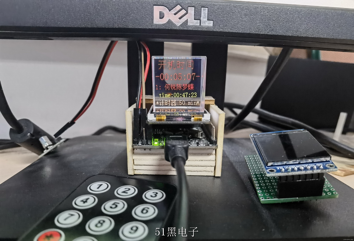

​ 本次实验是为了了解RT-thread的工作流程以及简单的实验RT来进行一个学习
实验材料:STM32c8t6+1.44寸TFT显示屏+红外传感器+分光棱镜
实验结果:可以进行红外定时选择,实验成功分为三个线程做任务
线程一:开机时间显示

线程二:红外遥控判断

线程三:计时器
