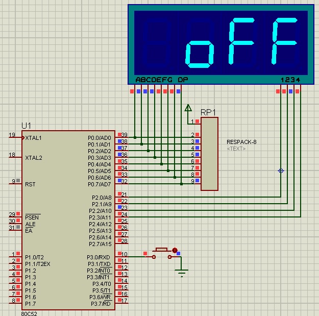

ID:984843 发表于 2021-11-28 17:29 | 只看该作者 回帖奖励 |倒序浏览 |阅读模式
使用STC89C52系列单片机
单片机启动后,进入初始状态,数码管显示“OFF”字样,小数点全程不亮。当按下按键K(任取一个)后,数码管开始计时显示数字,从0开始,每100毫秒加一,直到显示1000停止0~1000期间按下按键K可暂停,再次按下K可恢复,到1000停止,再次按下K,数码管显示OFF,进入初始状态

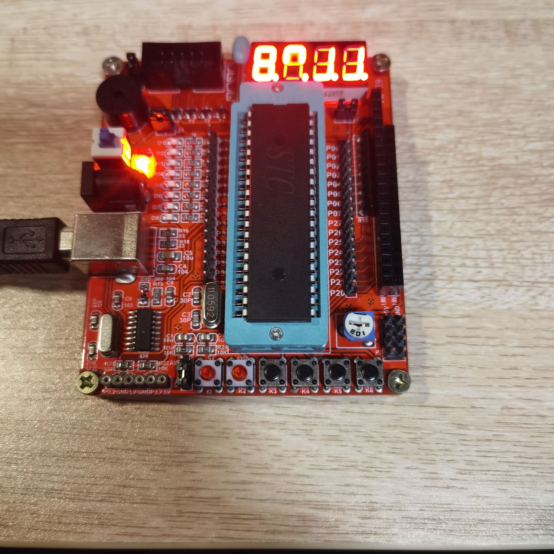

ID:984843 发表于 2021-11-30 09:23 | 只看该作者
wulin 发表于 2021-11-30 06:14
共阳数码管只要把上述显示函数的段码和位码取反即可,其它不变。
这个是我这个开发板的图,应该是p2接口,但是我修改完后,数码管还是未能按照预期所能够运行
archivetemp51 avr最小系统.pdf
656.92 KB, 下载次数: 8
ID:984843 发表于 2021-11-30 09:27 | 只看该作者
这个是我这个开发板的图,应该是p2接口,但是我修改完后,数码管还是未能显示
ID:213173 发表于 2021-11-30 15:21 | 只看该作者
真是死老筋,你的P2加了9012反相放大,相应位码也要取反。按键也要改为K3。
  1. #include<reg51.h>
