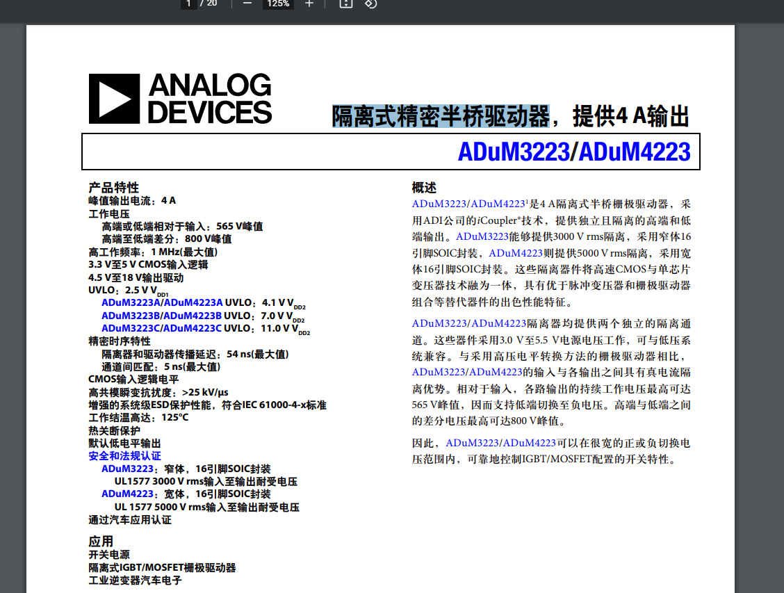

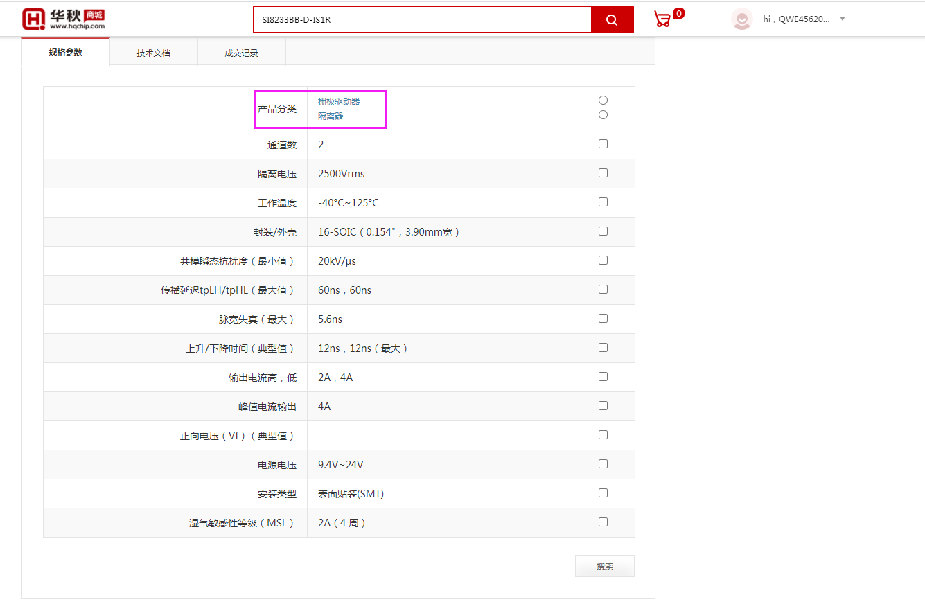

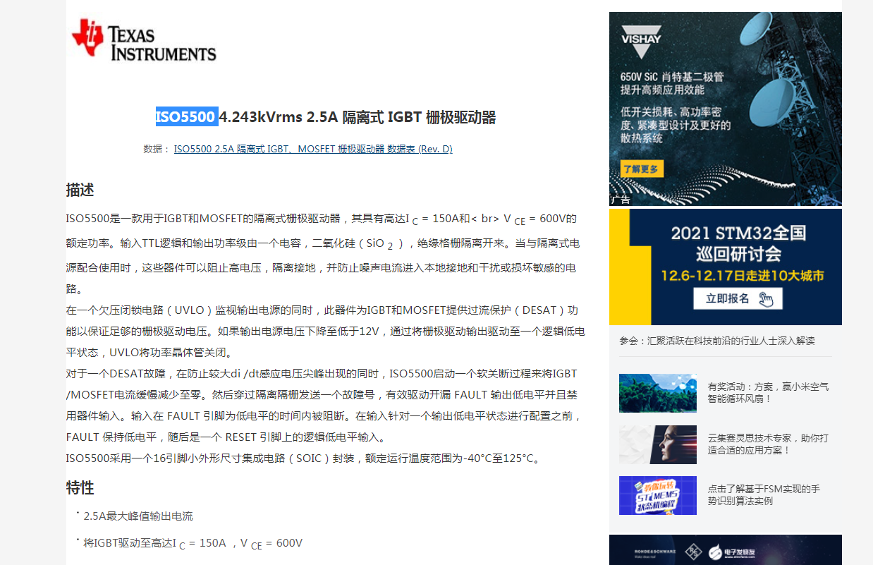

AC-DC控制器、栅极驱动器、数字隔离器-------是否属于同一个含义?就是驱动MOS门极的器件,这个隔离的定义是指啥?有变压器肯定是隔离的啊
ID:883242 发表于 2021-11-29 21:56 | 只看该作者

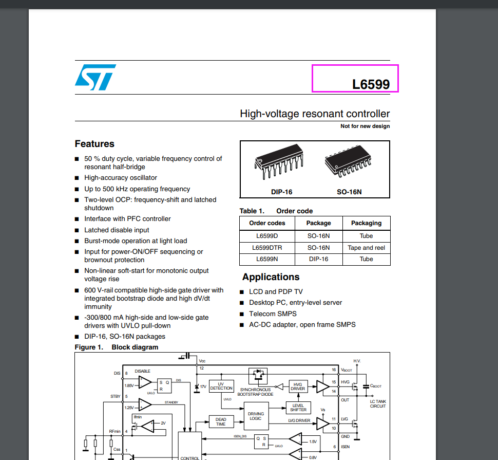

L6599和ADuMx223这两个没隔离,芯片耐压很高,可以直接驱动半桥的上臂。
SG3525和TL494这两个耐压不行,驱动半桥的时候只能直接驱动下臂,上臂需要变压隔离驱动。
