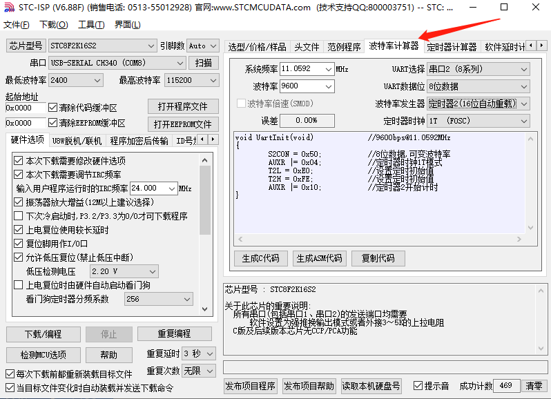

ID:991930 发表于 2021-12-13 21:23 | 只看该作者
stc-isp里有波特率计算器,输入单片机型号,波特率什么的就可以自动生成代码
ID:397211 发表于 2021-12-13 22:06 | 只看该作者
有一个绿色软件叫单片机小精灵,波特率啊延时啊定时器啊什么的都可以计算到
