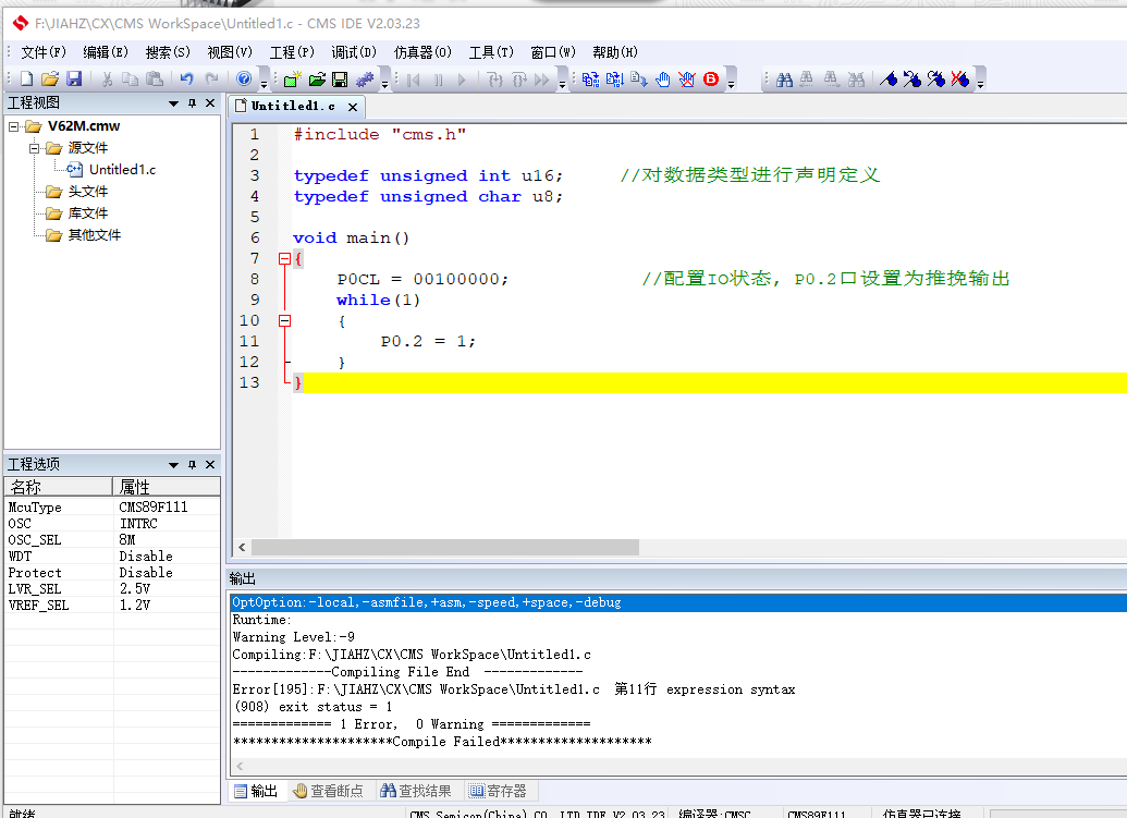

中微单片机,型号:CMS89F111 SOP-8,想整一个点亮灯的小程序,居然一直整不好,求助各位老师们能指点一下。 我看规格书里面讲,可以进行位操作,写了一句,P0.2 =1; 但是编译就报错。
#include "cms.h"
typedef unsigned int u16;          //对数据类型进行声明定义
typedef unsigned char u8;
void main()
        P0CL = 00100000;            //配置IO状态, P0.2口设置为推挽输出
                P0.2 = 1;

既然,你选择用  CMS IDE, 而不用KEIL  你就要尊重 CMS IDE 的语法。
P0.2 = 1   在CMS IDE 中是非法的。
在CMS IDE 中。你只能写:    P0 |= 0x04;
而且就算你用 KEIL 也只能用 P0_2 = 1

对了,另外,你的 P0CL 的写法也是错误的,你要配置 推挽输出,只能写: P0CL = 0x20;

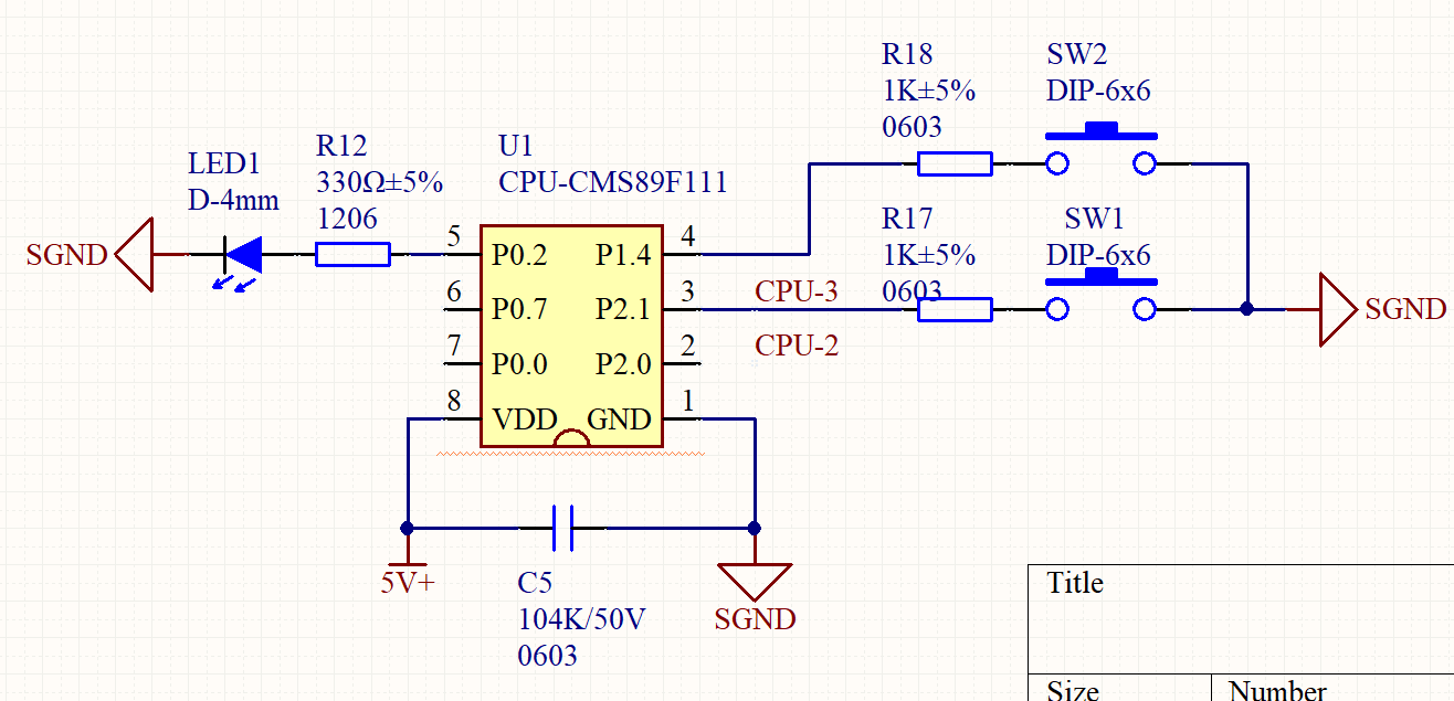

见笑了,用这个P0 &= 0x00纯粹是偷懒,这里我是理解的。另外,对汇编也不熟悉呀,新手,前面只是学习了8051的C,还没有独立做过项目。 现在又遇到了一个问题,想启用按键来控制LED灯的闪烁,之前学8051核的时候,可以直接位操作,取反位就可以了。这里不能直接用位操作了,不知如何下手了,下面是我整的一段,仿真不对,灯一直亮。 请再指教一二。 按键接口如上原理图,

然后,你要检验 P14是否是低电平,不需要复杂的 赋值给 temp, 可以直接检验 P14, 如:
if((P1 & 0x10) == 0)            // 注意看,这里面的括号很重要,你就算用Temp 也需要这个括号,你之前的代码,没有括号,编译完了是肯定不能正常工作的,恩,其他的,应该你自己能搞定了。
