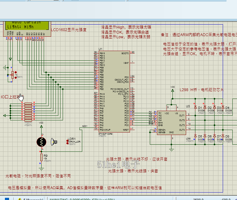

STM32单片机智能窗帘控制系统程序Proteus仿真图
液晶显示High,表示光强太强
液晶显示OK,表示光强合适
液晶显示Low,表示光强太弱
备注:通过ARM内部的ADC采集光敏电阻电压,判断电压值
电压值低于设定的值,表示光强太弱,打开窗帘
电压大于设定的参考电压值,表示光强太强,关闭窗帘
光强合适,显示OK,电机不转,表示窗帘不动
光强太弱,表示光线不好,应该开窗
光强太强,表示光线强,关窗
光敏电阻,对光照强度不同,阻值不同
电压是模拟量,所以使用AD采集,AD值模拟量转数字量,这样ARM就可以知道当前电压值

Keil5代码,仿真用Proteus8.8版本,附件下载:

ID:110875 发表于 2021-12-5 21:57 | 只看该作者
不错,优化部分:应该由一个电机控制正反转

为啥我打开之后液晶不显示呢
用Proteus8.8 亲测ok

heicad 发表于 2021-12-7 20:12
用Proteus8.8 亲测ok
我用8.9运行之后只显示高,不变化
ID:738160 发表于 2022-4-20 17:24 | 只看该作者
Proteus8.11 打开后完全没反应,想问一下可能是啥情况
ID:262 发表于 2022-4-21 04:39 | 只看该作者
8.11不行的 要8.8
ID:228452 发表于 2022-4-21 18:55 | 只看该作者
8.12 sp0 can't work too
