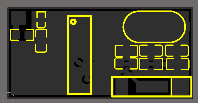

PCB无意间变成这样,过滤器清除好像不行,还有没有其他方法恢复
ID:61632 发表于 2021-12-7 15:10 | 只看该作者
Shift+S组合按下就好了
ID:61632 发表于 2021-12-7 15:11 | 只看该作者
你这是锁层了,按Shift+S就解除了
ID:867005 发表于 2021-12-7 16:14 | 只看该作者
切换层就好了
ID:582276 发表于 2021-12-7 20:33 | 只看该作者
可能是进入单层模式,按二楼方法试试
ID:810165 发表于 2021-12-8 10:48 | 只看该作者
shift+s,检查的时候经常用这个快捷键的
