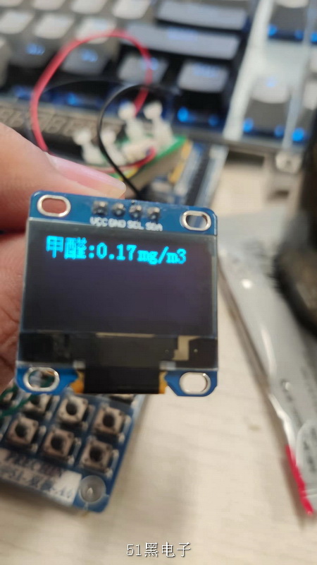

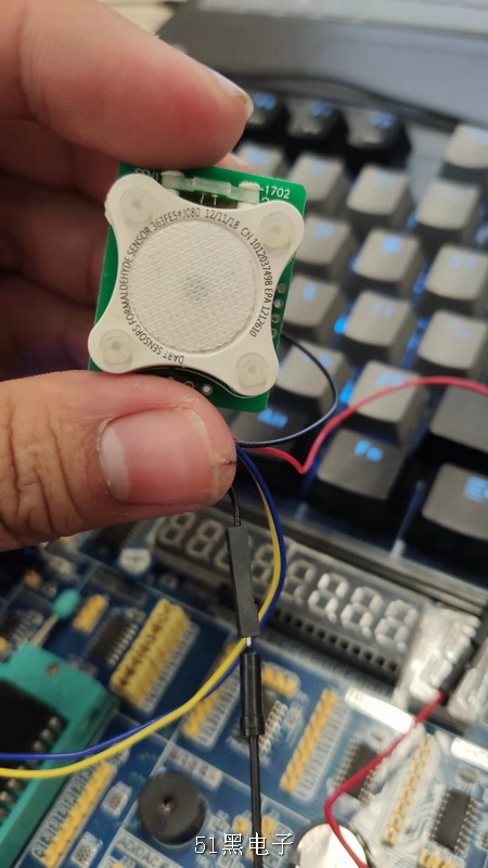

最近买了一个达特的甲醛传感器,想用51单片机来显示,用到的显示屏是OLED12864,通过串口通信读取到甲醛传感器的数据,然后显示在OLED12864上面。
主程序代码如下;

制作出来的实物图如下:
这是我买的达特甲醛传感器
这是我买的达特甲醛传感器
这是显示效果
这是显示效果
