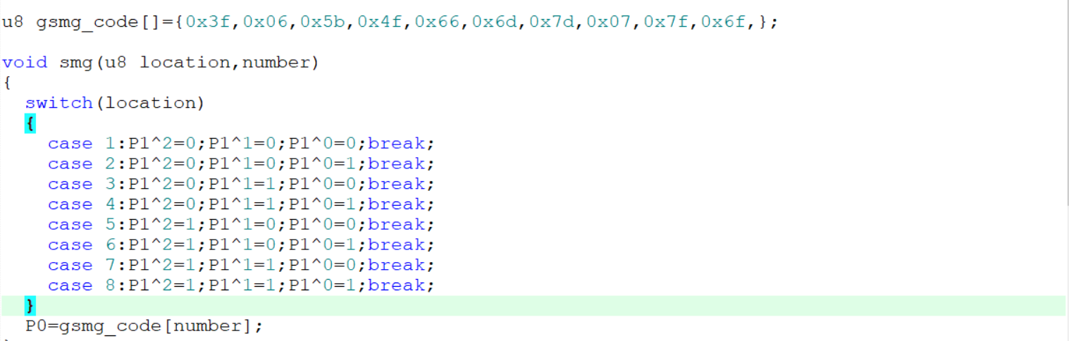

单片机数码管引脚问题
在switch里直接用引脚就会报语法错误
但如果给引脚定义就可以正常运行
琢磨了好久也没想出来为什么
ID:624769 发表于 2021-12-8 22:33 | 只看该作者
P1^1 = 0; 这种写法是非法的,

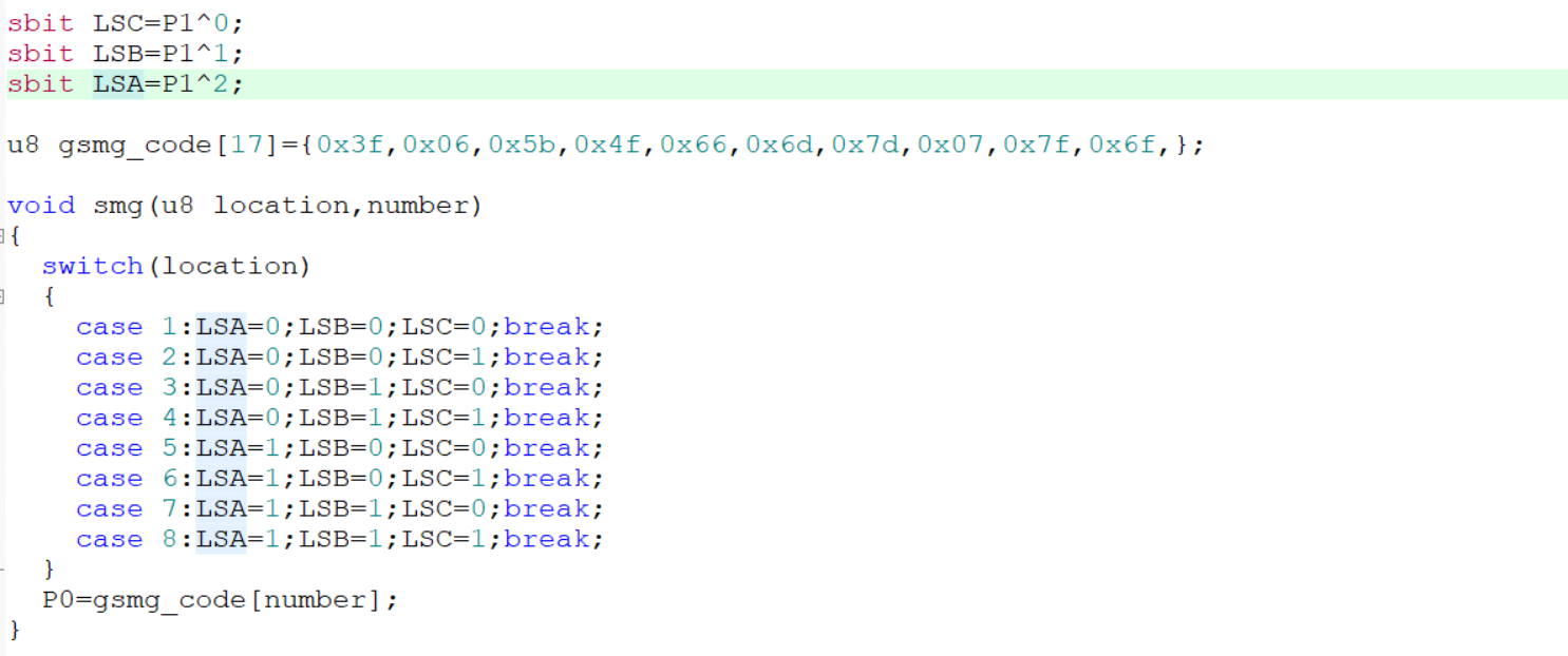

必须先定义:
sbitP11
ID:624769 发表于 2021-12-8 22:34 | 只看该作者
P1^1 = 0; 这种写法是非法的,
必须先定义:
sbit  P11 = P1^1;
然后:   P11 = 0;
ID:960619 发表于 2021-12-9 00:47 来自触屏版 | 只看该作者
用Stc 的头文件不用定义,P10直接写P10就可以了
ID:883242 发表于 2021-12-9 01:31 | 只看该作者
因为标准c语言^是异或,P1^1是P1异或1的意思。
c51扩展了^的用法,但必须跟sbit配合服用才能避免跟标准c语言发生逻辑冲突。

用STC的烧写软件将STC头文件复制到C51后,可以这样写。但为了通用还先定义。
ID:990285 发表于 2021-12-10 10:01 | 只看该作者
你必须先 引脚定义,
