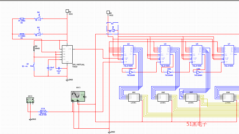

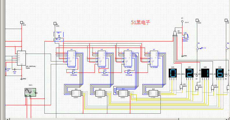

基于multisim14.0的简易数字频率计仿真电路图 555+74LS160
(1)设计制作一个简易频率测量电路,实现数码显示。
(2) 测量范围:1kHz~100kHz。
(3) 测量精度: ≤0.1%。
(4) 测量信号类型:矩形波、正弦波。
(5) 显示方式:4位7段数码管显示。
(6) 具有超量程报警功能。
仿真原理图如下(Multisim仿真工程文件可到本帖附件中下载)
高速频率计.zip
891.35 KB, 下载次数: 129
ID:332444 发表于 2021-12-11 08:21 | 只看该作者
时间最好用晶振,图片不清晰,160+4511+CD4060
