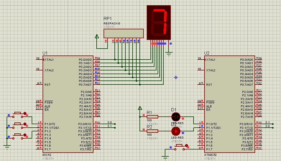

单片机串行控制led亮,程序没有报错,但是Proteus仿真不了,采用的是键盘扫,求大看看
求大佬帮忙,看一下,数据传输还是扫描问题
甲机子的程序:

乙机的程序:

麻烦大佬看下
ID:213173 发表于 2021-12-11 07:52 | 只看该作者
  1. #include <reg51.h>
  3. #define uint unsigned int
  4. //sbit k1=P1^0;
  5. //sbit k2=P1^1;
  6. //sbit k3=P1^2;
  7. unsigned char keyval;
  8. uchar code DSY_CODE[]={0x3f,0x06,0x5b,0x4f,0x66,0x6d,0x7d,0x07,0x7f,0x6f};
  9. void delay(uint xms)
  10. {
  11.         uint x,y;
  12.         for(x=xms;x>0;x--)
  13.                 for(y=110;y>0;y--);
  14. }
  15. void key_scan(void)
  16. {
  17.         if((P1&0x07)!=0x07)

  28.                         while(!((P1&0x07)!=0x07));

  27.                 if(K2==0)
  28.                 {
  29.                         DelayMS(10);
  30.                         if(K2==0)
  31.                         {
  32.                                 NumX=++NumX%10;
  33.                                 SBUF=NumX;
  34.                                 while(TI==0);
  35.                                 TI=0;
  36.                                 while(K2==0);
  37.                         }
  38.                 }
  39.         }
  40. }
