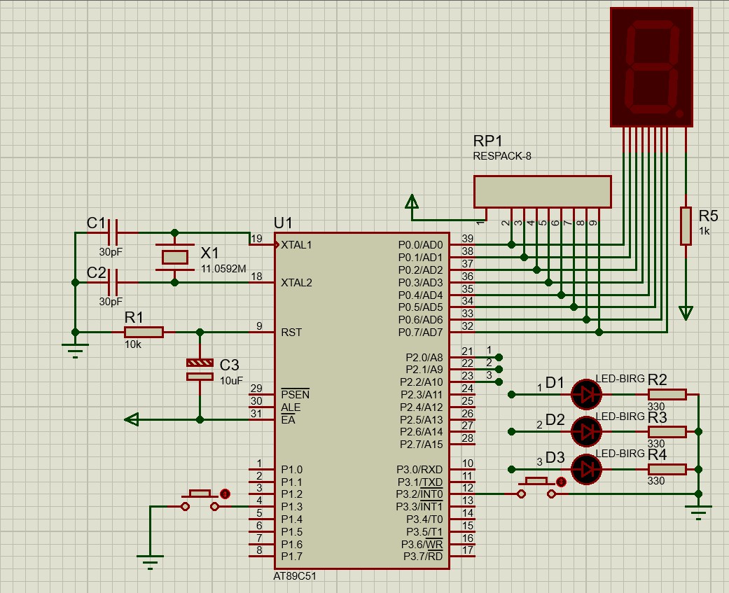

这是我画的仿真图 snipaste20211211_193714.jpg P1.3控制数码管(用的是定时器中断判断按键是否按下),P3.2控制LED流水灯(用的是触发外部中断的方法)

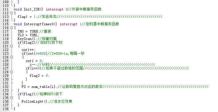

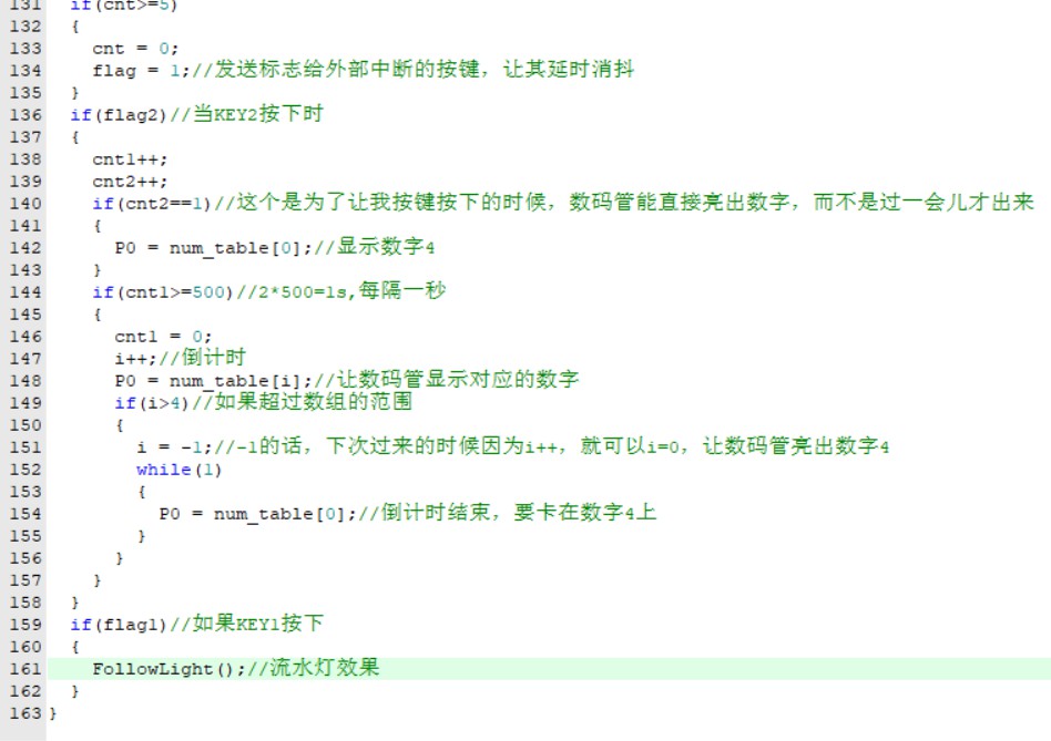

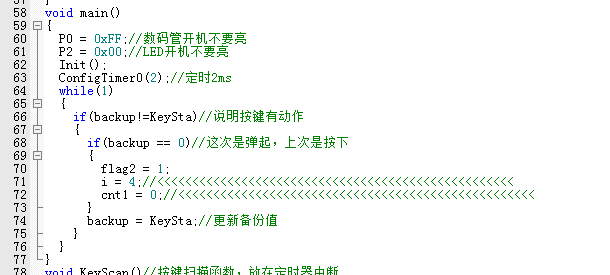

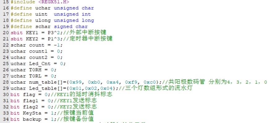

以下是我的代码图

ID:966442 发表于 2021-12-12 20:32 | 显示全部楼层
这个难点就在于,这个定时器中断里有一个while循环,这个循环是为了保证数码管在倒计时结束之后能够保持住数字“4”,但是也就是因为这个while,导致我再一次按下按键时候,按键无法反映,我不知道该怎么办
ID:624769 发表于 2021-12-12 22:38 | 显示全部楼层
1)  既然你知道问题在 while(1)  上面,为什么你还要用 while(1)?
2)  你把中断当什么了? 我还真没见过主程序比中断还要简洁的代码。
3)  我实在看不出来 你定时器里面 while(1)的必要, 你既然判断了 >4  那么你直接关了 ET0 不就好了 有必要 去while(1) 死在那里么?

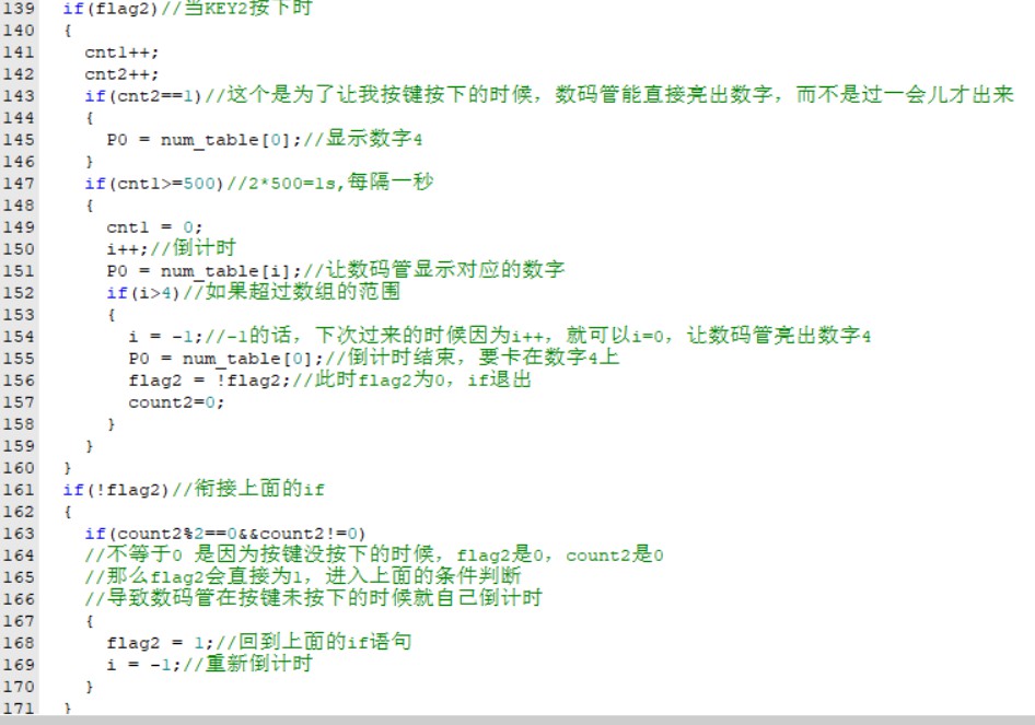

snipaste20211213_180142.jpg 这是我想到的,起码可以让数码管在倒计时结束能保持数字4的同时,也能响应我的按键让数码管重新倒计时,就是感觉这个时间有点慢慢的

snipaste20211213_180142.jpg 这是我想出来的方法,不用关闭ET0,就依靠标志位去切换,基本能满足要求,就是感觉有点慢啊,确实如你所说我在中断里的代码过于臃肿,主程序过于简洁,我感觉自己就是一定要想出跟别人不太一样的方法去应对一道题,可能是把这道题想的过于难了

snipaste20211213_180142.jpg 这是我在你说之前,想到的方法,不用改变ET0也可以满足要求,就是感觉有点慢慢的,我的代码有什么需要改进的地方吗
ID:624769 发表于 2021-12-13 23:11 | 显示全部楼层
需要改进的就是, 中断里面只做两件事, 一,就是计数 二,就是置位标志。 其他的事情统统在主程序里面通过if(cnt2==1)  也好, 通过 if(flag2)也好进行判断后,选择性的执行。
